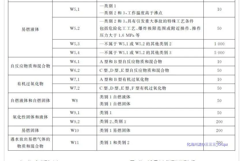

今天看见这个描述感觉很疑惑,表二中列举的危险化学品类别各位是如何理解的呢?例如氧化性固体和液体类别1和类别2是如何区分?
发表于 2023-8-2 13:57:30
当前内容由会员用户名 三三三_KAspz 发布!权益归其或其声明的所有人所有 仅代表其个人观点, 仅供个人学习、研究之用。
按照《化学品分类和标签规范》系列标准(GB 30000.2~GB 30000.29),将化学品分为28类及95个危险类别,与联合国《全球化学品统一分类和标签制度》(GHS)接轨。
例如,“氧化性固体”相应按照 GB 30000.15《化学品分类和标签规范 第15部分:氧化性固体》标准分为类别1、2和3。

危险化学品重大危险源辨识类别是根据危险性质和危险程度将危险化学品进行分类。表二中的类别一般按照危险性从高到低进行排列,类别1表示危险性最高的类别,类别2表示危险性较高的类别。
氧化性固体和液体是指在接触空气或其他物质时能引起燃烧或加速燃烧的危险化学品。在危险化学品重大危险源辨识中,氧化性固体和液体被分为类别1和类别2,其区别可能基于其具体的物理和化学特性以及对环境和人类的影响程度等因素。
具体而言,如果一个化学品的氧化性较高,即在接触空气或其他物质时更容易引起燃烧,并且可能对环境和人类造成更严重的危害,那么它可能会被归为氧化性固体或液体的类别1。而如果一个化学品的氧化性较低,即在接触空气或其他物质时引起燃烧的可能性较小,且对环境和人类的危害程度较低,那么它可能会被归为氧化性固体或液体的类别2。
总之,氧化性固体和液体的类别之间的区别主要取决于其具体的危险性质和对环境和人体的潜在危害程度。

危险化学品目录(2015版)实施指南中有
发表于 2023-8-4 08:25:24
具体分类标准,看GB30000 《化学品分类和标签规范》,常见危险化学品,查看《危险化学品目录》实施指南,上面已经分好类了

就是看过感觉有些地方不太好确认,后面找了本目录
