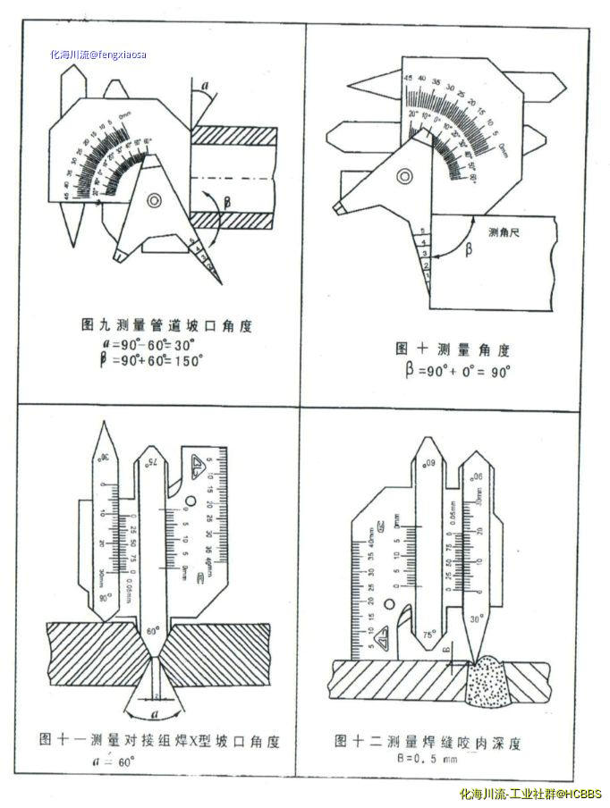

[求助] 焊接检验尺的坡口角度如何测量。

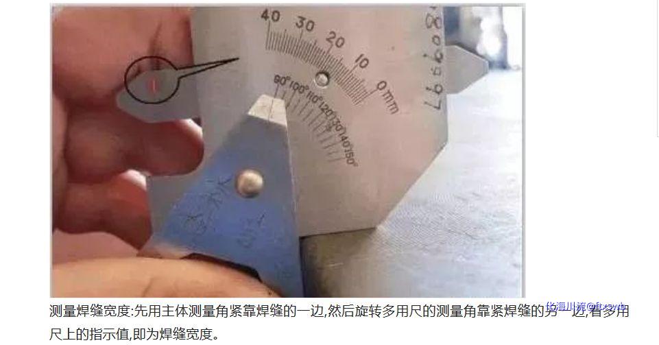

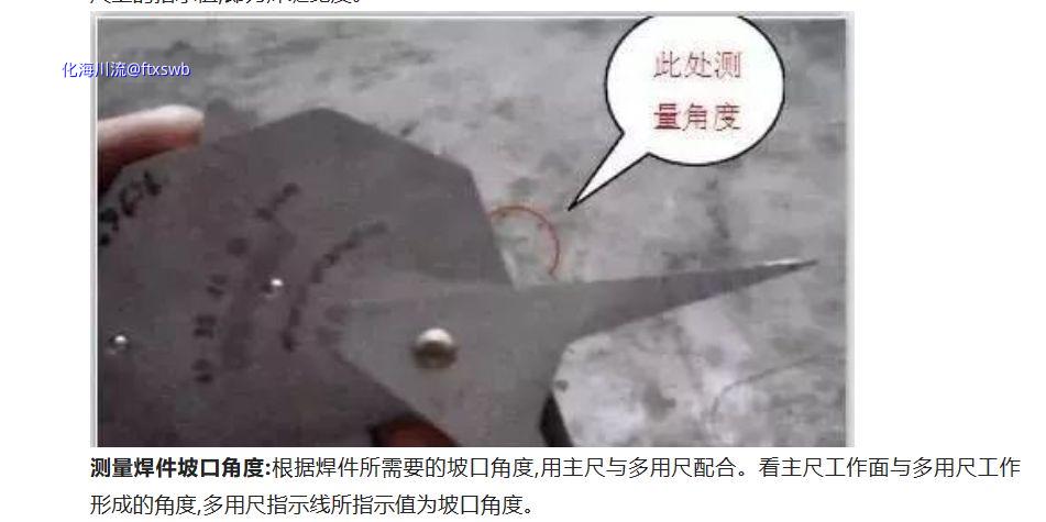

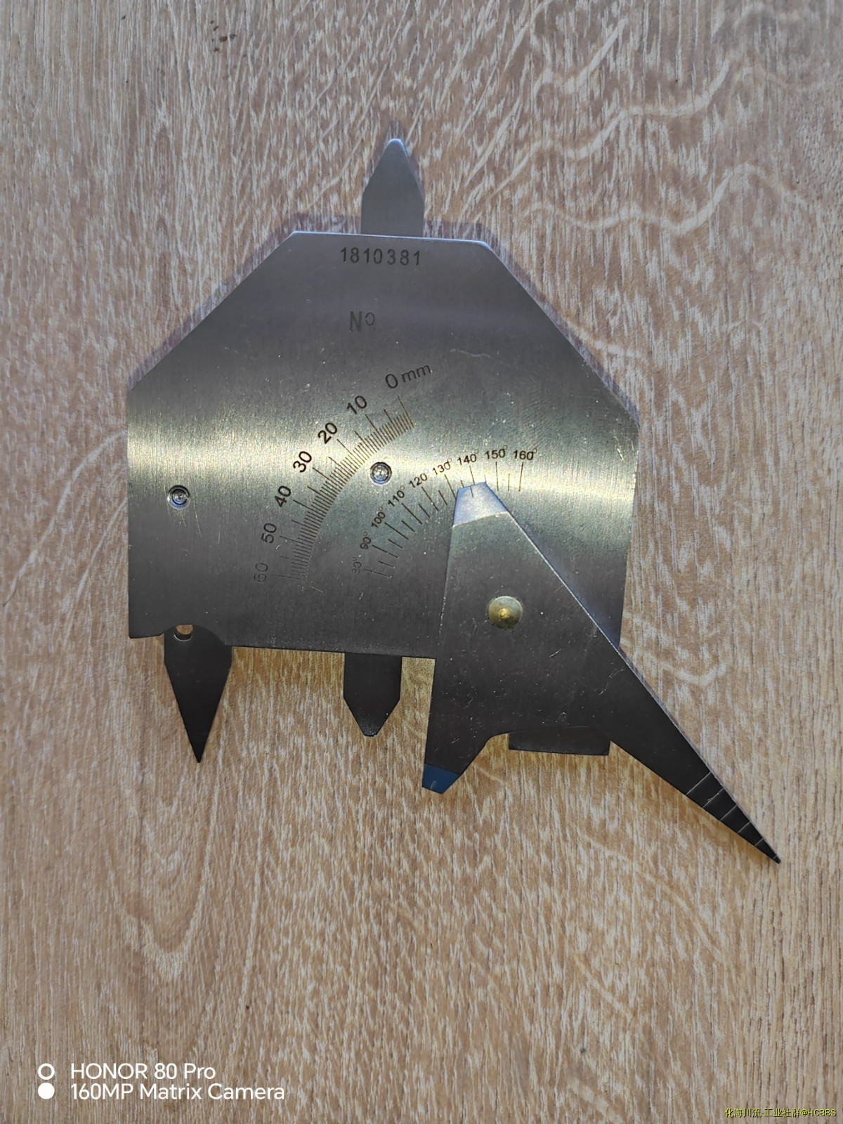

不会测量角度,求大神给讲讲。

测量焊接检验尺的坡口角度可以使用角度测量工具,以下是一种常用的方法:
1. 准备所需工具:角度测量工具(如角度量规或角度传感器)、磁性底座和焊接检验尺。
2. 将磁性底座固定在焊接检验尺上,确保底座牢固地与检验尺连接。
3. 将角度测量工具放置在磁性底座上,确保工具与检验尺垂直对齐。
4. 使用角度测量工具上的刻度线或数字显示来读取坡口的角度。确保准确读取并记录下测量结果。
请注意,在进行测量之前,确保焊接检验尺的表面清洁,以便正确测量坡口角度。同时,操作人员应该熟悉并遵循相关的安全操作规程,在使用工具时注意安全。

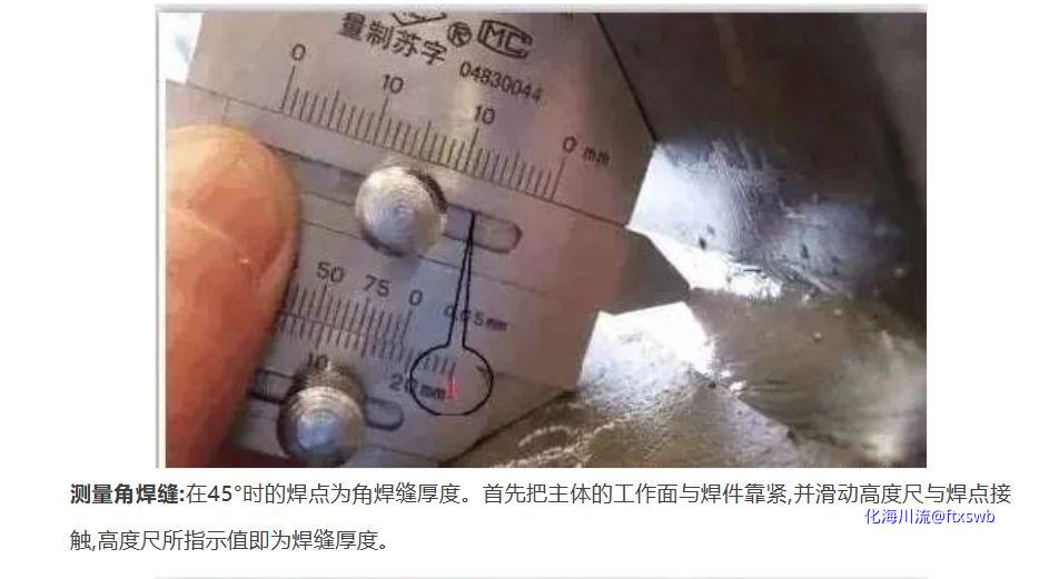

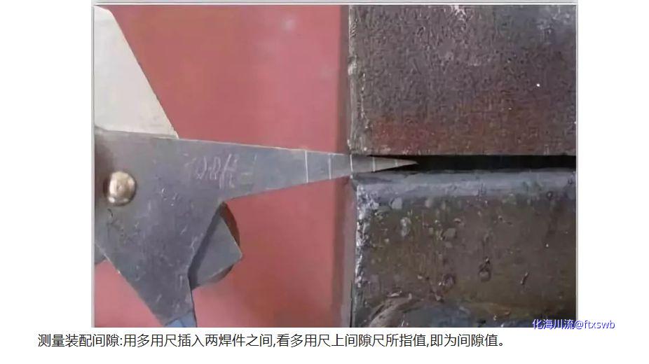

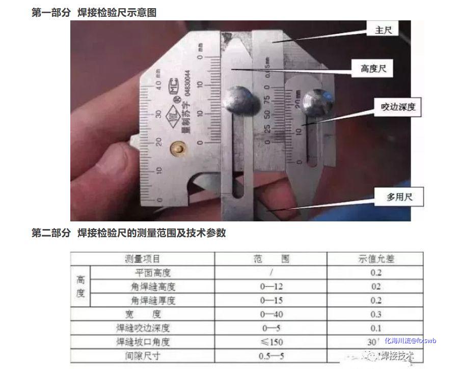

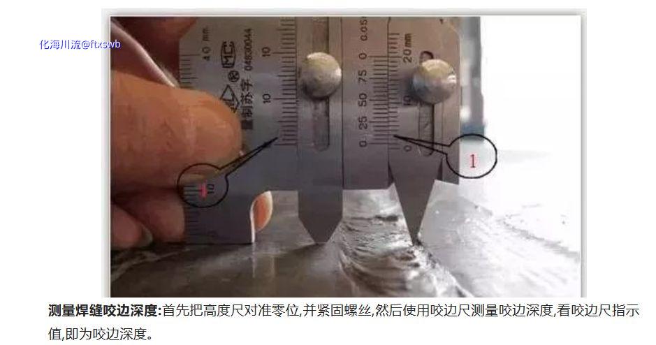

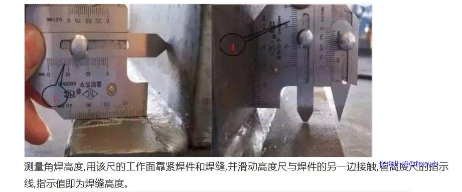

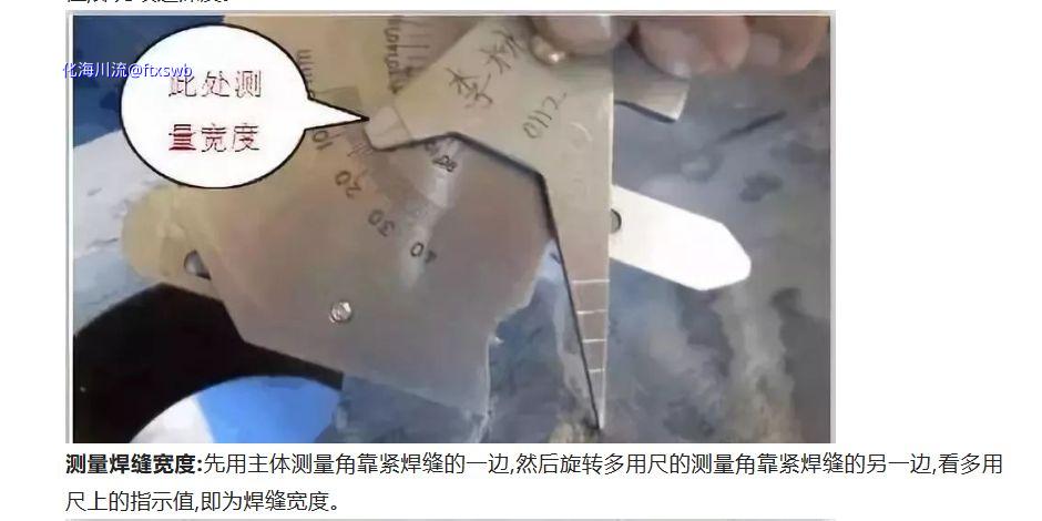

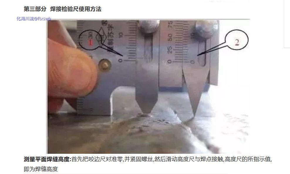

ftxswbVIP会员 VIP会员 | 显示全部楼层       最后访问IP河南省
焊接检验尺可以量坡口角度、焊缝高度、焊缝间隙、咬边深度等,检验尺包装盒内应该有个使用说明。

看说明书,这东西会用的人很多,但是常用的基本上没有,学过10遍忘10遍。
角度什么的都是目测,差不多就行了,除非目测有怀疑的那个是要详细测量一下的,如果有纠纷那是要第三方测量的。
