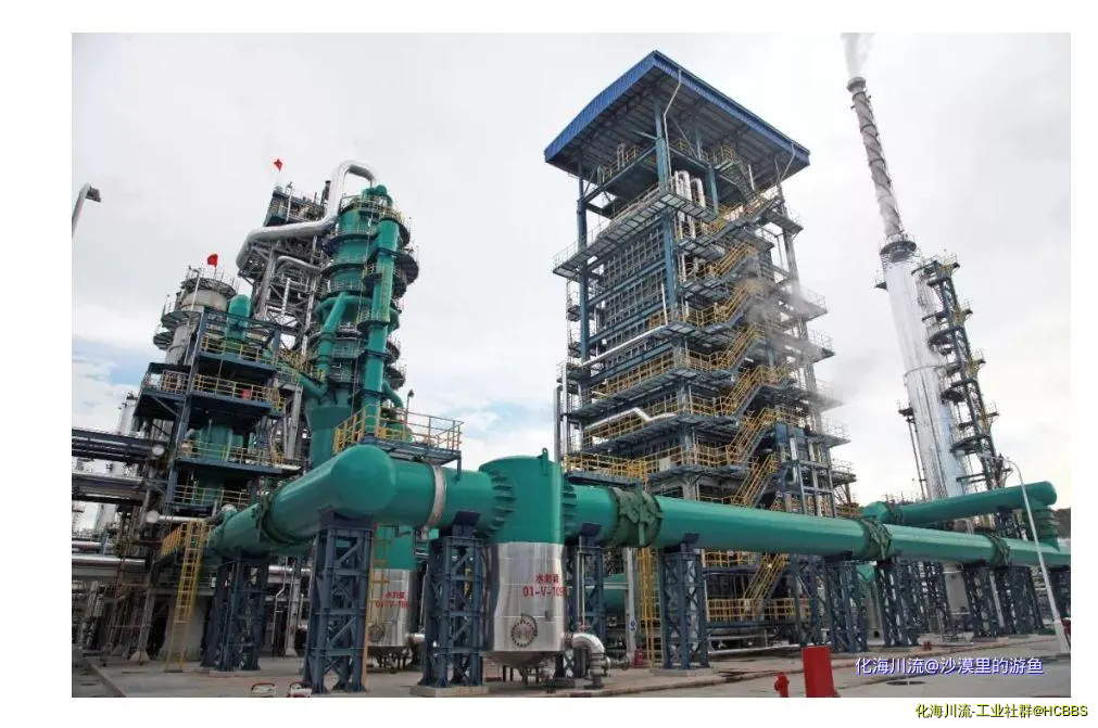

[求助] 这个水封罐为啥吊在管道上????

从管道的颜色判断,这个是氢气或者水管道,应该是水封或者除水器
发表于 2023-7-23 06:49:04
[attachimg]3346134[/attachimg] 好像是直接焊接在管道上  详情 回复 发表于 2023-7-24 06:51
好像是直接焊接在管道上
发表于 2023-7-24 06:51:38
pzhmotorVIP会员 永久VIP | 显示全部楼层       最后访问IP四川省
煤气柜进出口的水封也是类似的结构。
有个疑惑,放散管和吹扫管设在哪儿?

是不是到哪个绿色的塔里边去了  详情 回复 发表于 2023-7-24 15:32

wdh2010VIP会员 VIP会员 | 显示全部楼层       最后访问IP山西省
那么粗的管线,如果固定住,热胀冷缩也很厉害。一般吊着比较安全。

gyhakueiVIP会员 VIP会员 | 显示全部楼层       最后访问IP湖北省
催化烟气管道,余热回收

沙漠里的游鱼 + 4 深入讨论
跟催化装置的水封罐一个原理,封堵微正压的气体,那么大的阀门制造困难,价格昂贵

排凝?

从图片看,这就是一套大型催化装置,水封罐的左后侧是两器,右后侧带盖的是余热锅炉,余热锅炉旁边是洗涤塔。水封罐是在烟道上连接,但是下部也是有支撑的。一般从三旋出来以后会有三个水封罐,余热锅炉入口烟道一个,余热锅炉出口烟道一个,旁路烟道一个。
