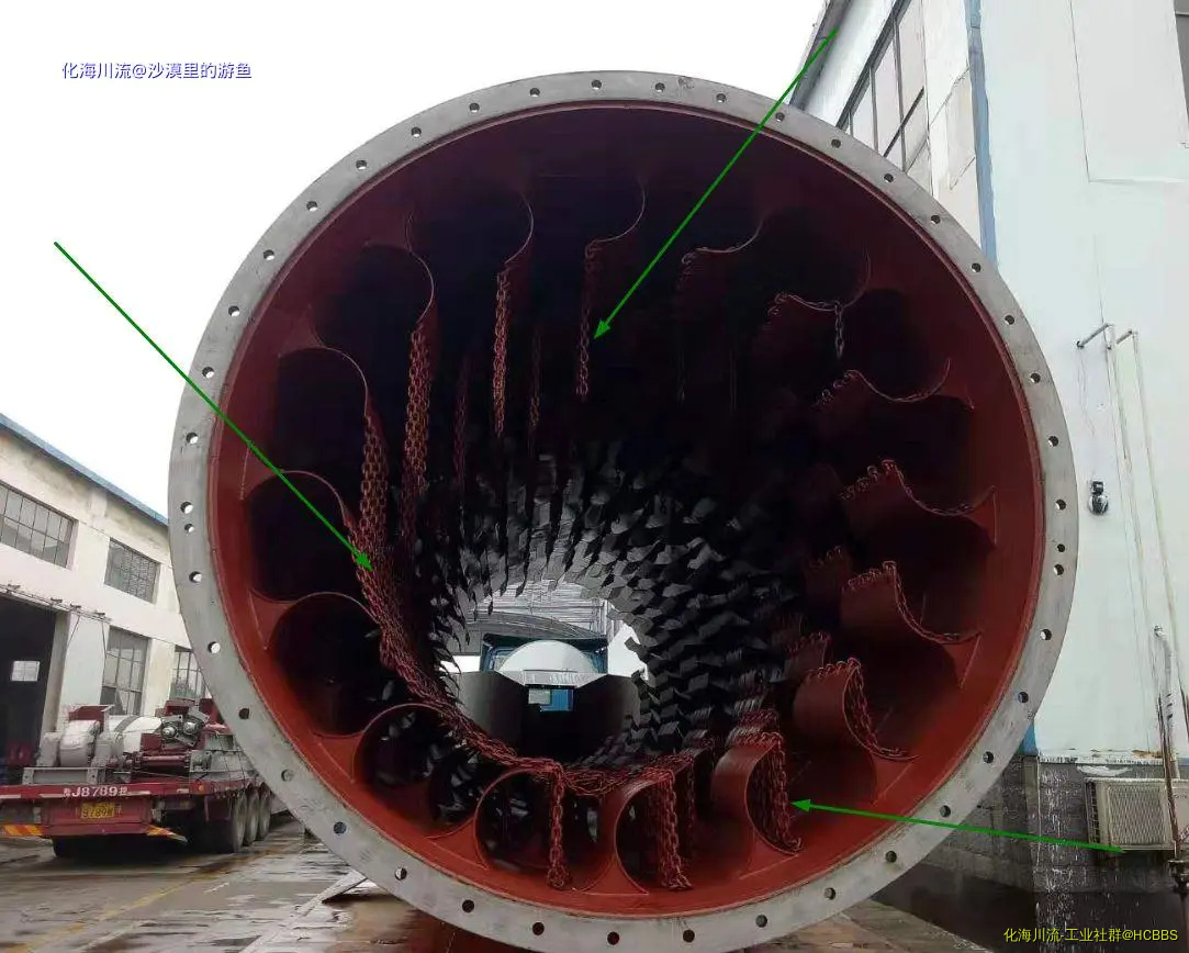

这个是一种什么设备?
内部的链条是起到什么作用》》》

属于干燥设备,应该是抄板和振达链条,防止烘干时结窑,专业术语叫结圈,黑话叫结窑。

请教老师,这个位置是不是加强?
发表于 2023-7-27 17:51:07
不是加强的目的,但有加强的作用,弧形背板的主要目的是防止固体或者半固体的物料在这个位置产生死角。  详情 回复 发表于 2023-7-27 18:09
发表于 2023-7-27 18:09:22
原来是这样,  详情 回复 发表于 2023-7-27 20:25
产生死角之后链条打不到就会结到那个位置,时间长了也就填平了,还不如在设计的时候就用钢板给填平。  发表于 2023-7-27 18:12

这设备也属于回转窑类的设备,属于干燥设备,比如干燥水处理的污泥等等。

别看这个简单的设备,已经进化了好几代,解决了很多生产中的问题,做了优化改进,最早我在焙烧回转窑上遇到过类似的问题,也参考过这种结构,但是由于温度高腐蚀性强的原因没有去实施,现场解决这种问题的办法非常的巧妙,也是简单粗暴,最简单的方式是直接丢一根槽钢或者角钢进去,但是槽钢有个问题,会随着窑体的旋转随着物料跑到窑头,窑体带有2.5%左右的倾角,从而很快失去作用,后来我又设计带有倒刺的槽钢,虽然会好一点,但是容易对内衬的石墨砖,造成损坏,虽然效果会好很多,但是只是能解决一时的问题,不能长久应用,有个思路,也是和这个链条类似,设计成流星锤,遵循傅科摆的原理,这个思路一直没有实施过。

请教一下,这个链条的作用是不是拍打叶片???

这一类设备效率比较低,处理量也比较小,所以转速也很小,每分钟也就1~2转,或者每分钟2~3转,拍打的速度达不到,个人理解主要是剥离的刷的作用。

我看介绍是干燥机
发表于 2023-7-28 09:25:24
属于回转类的设备,可以叫滚筒干燥机,也可以叫回转干燥机,或者干燥窑,另外热源不知道是什么,滚筒的主要用在污泥干燥,还有一些碱性及无腐蚀性的物料。算是连续工作的设备,当然还有间歇操作的设备,比如厢式干燥  详情 回复 发表于 2023-7-28 09:57

属于回转类的设备,可以叫滚筒干燥机,也可以叫回转干燥机,或者干燥窑,另外热源不知道是什么,滚筒的主要用在污泥干燥,还有一些碱性及无腐蚀性的物料。算是连续工作的设备,当然还有间歇操作的设备,比如厢式干燥炉,双锥形回转干燥机,还有流化床干燥机,目的就是把固体或者结晶物料里边的水分或者轻组分溶剂通过加热的方式蒸发除去,比如碱法脱硫的亚硫酸钠,或者亚硫酸钠脱硫的硫酸钠,这些盐分通过浓缩过饱和之后冷却降温结晶,之后就要进行干燥,再比如氯化铵,流化床为主,还有碱性催化剂的氨浸渍之后,要通过双锥进行氨的干燥,还有固体酸催化剂,浸渍完之后就有相应的干燥工艺,有的可能有有的可能没有。

干燥机,内部的链条防止结块。
