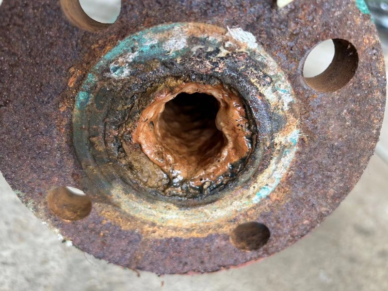

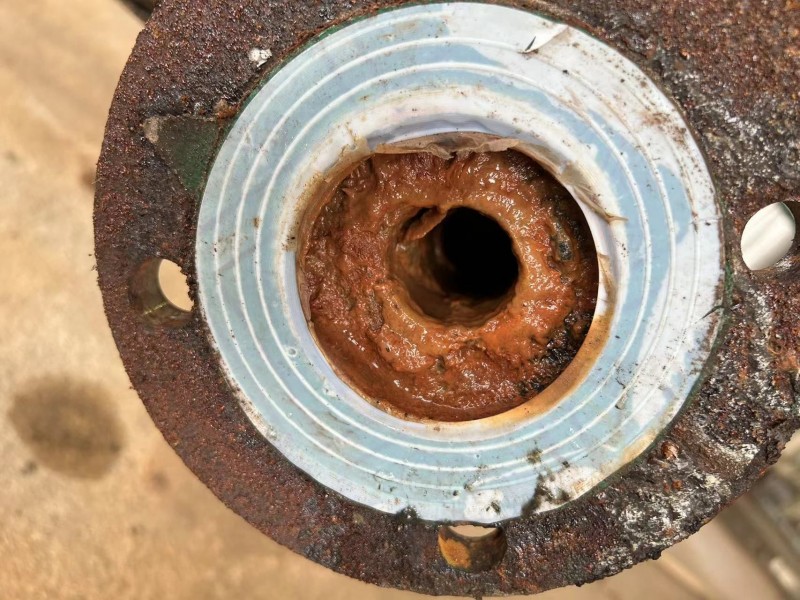

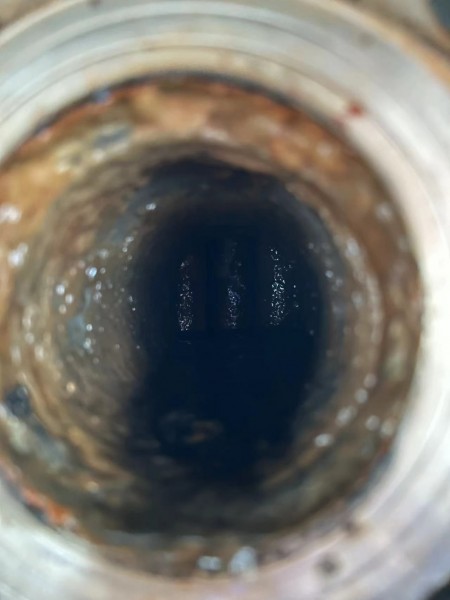

化工生产装置是换热器使用冷却塔的循环水进行冷却,使用一段时间后发现冷却效果严重下降,拆开发现管道内部粘有一层厚厚的积垢,换热器里面也有,不知道是不是细菌之类,曾经加过少量漂白粉处理,加了几公斤,不知道是不是没有加够量,效果不佳。大家遇到这种情况一般是怎么处理,加药剂?电子除垢?加大管道流速? 欢迎评论!

现在正在改造管道,之前的配管有问题,流速的确不够  发表于 2023-7-4 22:01

规范上 GB/T50050-2017 换热器的冷却水侧流速需大于1m/s,以防止结垢。
药剂系列:阻垢剂、缓蚀剂、杀菌剂
过滤器:传统的是带反冲洗的砂滤罐,时下也流行自清洗内部带转鼓刮刀的过滤器
管道除垢:震动环
换热器在线除垢:设置反冲洗线,即进出口管线设置阀门,同时设置旁路线线,从旁路线对换热器出口进水反冲,换热器进口设置低点排出杂质。

换热器冷却水走壳程,流速肯定不够1米/秒,准备重新配大管道

循环水的处理需要加阻垢剂、缓蚀剂、杀菌剂。
阻垢剂可以提高循环水的浓缩倍率,缓蚀剂可以减缓循环水系统的腐蚀,杀菌剂可以杀灭细菌和藻类,防止在循环水系统管道和设备内部滋生。
此外,循环水水质是有要求的,浊度、浓缩倍率、余氯等需要符合标准。
循环水需要定期排污,以控制浓缩倍率,浓缩倍率过高,系统就会结垢、积盐。
阻垢剂、缓蚀剂、杀菌剂也要根据补水量和指标进行定期的添加,如杀菌剂需要通过控制水中的余氯指标进行加药等。
循环水系统内换热设备结垢后需要进行清洗,如物理方法(高压水枪等),化学清洗(酸洗或碱洗)等。
发表于 2023-7-5 11:26:22
目前是一直进入新水,一直排水,所以浓缩应该不高,不过系统有一台水环真空泵抽的物料有丙酮,用冷却塔的水循环冷却,有可能是丙酮导致细菌大量生长  发表于 2023-7-10 21:24

看着问题比较严重,冷却循环水工艺配置是怎么样的,有没有过滤器,有没有加药,水质控制指标怎么样。
发表于 2023-7-6 13:24:51
学习了
发表于 2023-7-6 13:47:30
从楼主的图片情况看,这种堵塞结垢不是工艺运行问题,而是循环水的处理方法和手段问题。
首先原水可能本身就是硬度较高的水,然后在作为循环水补给时没有进行任何降低硬度的措施进行处理;其次循环水处理场站根本就没有合乎规范的水处理手段,即根本没有根据实际水质情况进行有针对性的处理;对工艺装置的换热效果及循环水冷却过程中热负荷没有科学的监测与管理或控制。
这种情况应该找有经验的水处理专业厂家,根据所使用的原水及工艺过程循环水使用情况,进行合理的配置水处理设备和相应的水处理药剂。循环水处理要考虑阻垢、防腐、杀灭水中微生物、除油、排污/补给水等环节,粗放地生产管理已经不行了,不光是经济效益问题,还有安全和环保的问题。
循环水管线能使用成这操蛋样,企业装置居然没有出什么大事故,也真是幸运
发表于 2023-7-6 14:44:26
前面的补水是江水加了简单的药剂沉淀处理,然后经过砂滤,硬度没有测,电导率大概300,目前是一边补水一边排水,管子上面的东西看上去像是微生物引起的,循环水里面含有丙酮,可能是这个原因导致滋生细菌  发表于 2023-7-10 21:30
