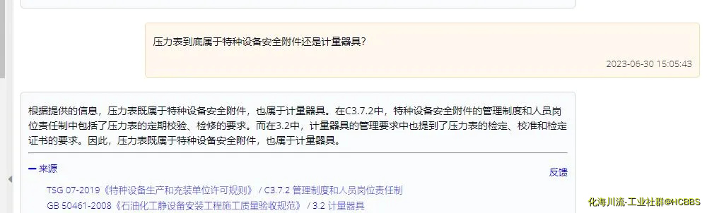

特种设备(如锅炉、压力容器)上的压力表是否属于安全附件(特种设备目录和相关安全技术规范上,都没有明确压力表是安全附件),能否适用《特种设备安全法》八十三条进行处理?
2019年和2020年总局对类似问题均有回复,但回复内容不一致。
2019年3月13日答复“压力表不属于安全附件。对压力表等需要计量强检的应当按照计量法律、法规的要求,经计量部门鉴定。”2020年7月6日答复“《特种设备目录》所列内容,属于特种设备。压力表不属于特种设备,但属于特种设备的安全附件,适用《特种设备安全法》83条。”
请总局予以明确。
回复:《特种设备目录》中已经明确安全附件的范围,特种设备上使用的压力表,不属于安全附件。对需要计量强检的压力表等应当按照计量法律、法规的要求,经计量部门检定。
回复部门:特种设备安全监察局
