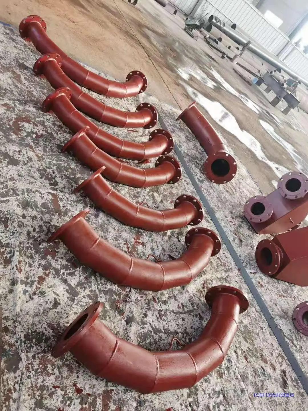

耐磨弯头基础知识
例如,一般采购单上都会写明耐磨90°弯头,规格:φ114*7 R=1500 焊接连接 20个,分别详细讲解一下。
1、耐磨弯头的角度分为90度弯头,60度弯头,45度弯头,30度弯头各种角度的弯头。 弯头的角度是弯头制作中必须保证的数据,误差不要超过0.5度,弯头组队好,一般都会进行检验,弯头的角度是否在误差范围内,如果超标,需要重新组队。

2、规格:φ114*7表示弯头的管径和壁厚,φ114为弯头的外径大小,7为弯头的壁厚大小。这些参数都是根据客户需求确定的,各种规格的弯头具有不同的使用范围和承受能力。
3、R=1500表示弯头的弯曲半径。弯头的弯曲半径越小,使用时对管道的压力就越大,因此选择合适的弯曲半径非常重要。
4、焊接连接是指弯头连接管道时使用的连接方式,一般有焊接连接、法兰连接、螺纹连接等多种方式。选用哪种连接方式需要根据实际使用场景和要求进行判断选择。
以上是关于耐磨弯头基础知识的分析,希望能够对购买和使用弯头有所帮助。

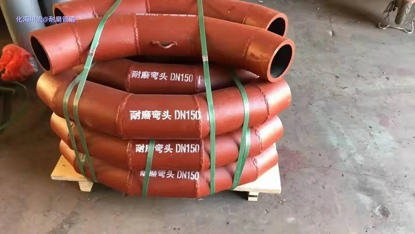

耐磨弯头采购员好多对耐磨弯头规格型号不太明白,作为耐磨弯头生产厂家对耐磨弯头型号详细解说一下,可以多了解一下耐磨弯头的基础知识。
一、耐磨弯头安排采购需要提供耐磨弯头材质、规格型号。耐磨弯头材质有刚玉陶瓷的、高铬耐磨钢、耐高温龟甲网等。耐磨弯头需要根据实际工况设计相应耐磨弯头材质。
二、具体讲解耐磨弯头型号,耐磨弯头型号包括角度、弯曲半径、钢管厚度、陶瓷厚度。例如90°耐磨弯头dn150*8 R=1000 陶瓷厚度4mm 26件。弯头角度90度,其他还有60度45度30度的,弯头通径150mm厚度8mm,R代表弯头弯曲半径1000mm,内衬陶瓷厚度4mm。这种陶瓷弯头设计外径180mm管径,不可以设计159mm,那样保证不了通径。

陶瓷耐磨弯头
1、陶瓷采用互锁结构,防止冲击过大,造成陶瓷脱落现象。耐磨层采用增韧高铝陶瓷片或增韧高铝陶瓷环;
陶瓷采用互锁结构
2、陶瓷耐磨直管合格介质管、浓介质管、煤(介质)混合管及泵前管路均采用增韧高铝陶瓷耐磨材质;缸体材质采用20#碳钢无缝钢管。
3、耐磨管瓷片或瓷环应紧密结合,瓷片或瓷环的间隙不大于1mm;纵向粘贴要错缝,避免煤粉直接冲击陶瓷片缝隙。
发表于 2023-6-12 08:07:54
