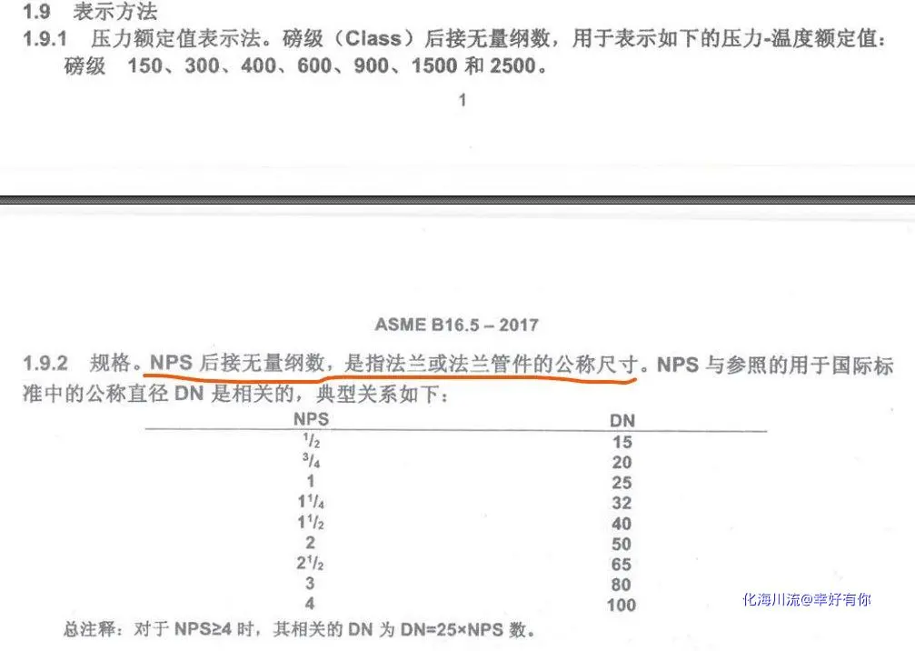

ASME B16.5法兰标准是否可以用DN表示尺寸?还是说只能用NPS表示?
是否国内对应HG/T 20615可以用DN也可以用NPS表示?

ASME B16.5法兰标准只能用NPS表示尺寸,不能用DN表示。国内对应HG/T 20615标准可以用DN也可以用NPS表示尺寸。

ANSI B16.5 中对法兰的标识有对应的要求,也有示例,都采用NPS 1“,2,3,,,,,可以下载标准阅读一下对用内容。
国内GB9115,HG/T20592,SH3406,基本都采用DN15,20,25,40.....

同意2楼观点,ASME B16.5只用NPS来表示,不用DN。
