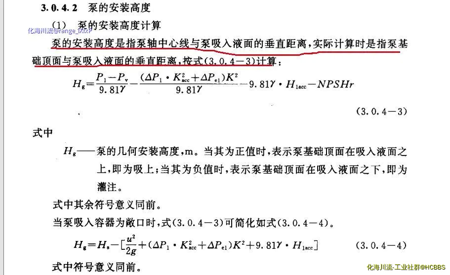

1:对于机泵的允许吸上真空高度Hs,我是这么理解的:
允许吸上真空高度越高,实际上此处允许的吸入绝对压力(真空度)越低(绝对压力越低,真空度越高),可以理解为能容忍发生汽蚀的系统压力越低,表现为机泵的抗汽蚀的能力越强了)
2:对于泵的安装高度Hg,对于规范里面的定义,我是看不明白
image.webp 这个泵的几何安装高度Hg,单位为m,说明其定义就只是高度的量,我核过公式的单位结果也是m,那么我在计算书中计算出来Hg=1.44m,那就是说泵基础顶面到泵吸入液面中心高度为1.44m吗?那这个泵岂不是很大吗?
应该怎么理解这一项呢?
image.webp 附图分别为Hg的定义、计算公式以及确定原则,取自HG20570.5-95

建议你先把化工原理教材相关章节看一下,基本定义建议看书本,这样更清楚
