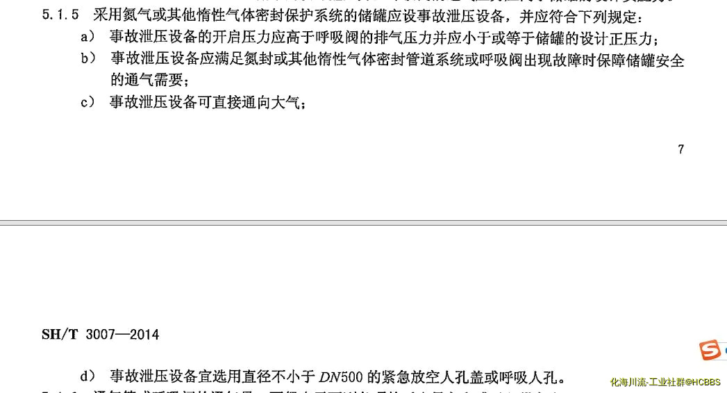

[求助] 请问氮封储罐设置呼吸阀,允许负压过低时吸入空气吗?还是只能单向呼的?

简介--氮封储罐设置呼吸阀时,通常会设置为双向呼吸,即允许负压过低时吸入空气,也允许正压过高时排出气体。这样可以保持罐内的气压平衡,并避免罐内产生过高或过低的压力。 如果设备抽瘪导致罐内压力过低,呼吸阀会自动 ...-登录查看全文

简介--压力低于设定值时,氮气调节阀打开进氮气,压力高于设定值时,氮气调节阀关闭,再高于呼吸阀打开值时,呼吸阀打开排除油气和氮气。-登录查看全文

压力过低的时候呢 低于氮气进气设定值了呢?  详情 回复 发表于 2023-3-27 08:58

简介--ymyttzh 发表于 2023-3-27 00:12 压力低于设定值时,氮气调节阀打开进氮气,压力高于设定值时,氮气调节阀关闭,再高于呼吸阀打开值时,呼吸 ... 压力过低的时候呢 低于氮气进气设定值了呢? ...-登录查看全文

简介--ymyttzh 发表于 2023-3-27 00:12 压力低于设定值时,氮气调节阀打开进氮气,压力高于设定值时,氮气调节阀关闭,再高于呼吸阀打开值时,呼吸 ... 只要是低于设定值,氮气一直向罐内补充。 ...-登录查看全文
