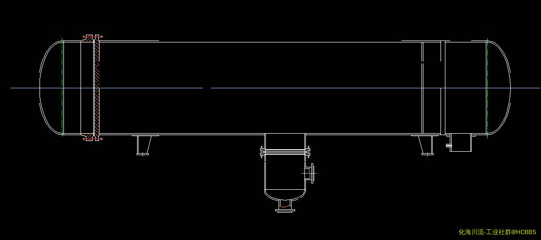

很多热网加热器,在壳程筒体的下部设置疏水井(如图),请教大家,疏水井选择的依据是什么?
1.什么时候需要设置疏水井?
2.疏水井的口径和高度怎么选取合适?

1.一般情况下,当热网加热器中壳程筒体的下部液位过高会出现水面上溢而设置疏水井;
2.口径选取比热网加热器壳程筒体口径小,高度要适当比热网加热器中液位高或低,以保证液位在设定范围内。

疏水井一般是代替疏水罐,,直径和高度  理论是越大越好的 但受壳体开孔的限制  我们一一般是取壳体的1/3。。 至于总 高度 从下封头焊接环缝 到壳体外表面是800~1200这个看液位计要求,反正就是个液位高度  自己算一下
