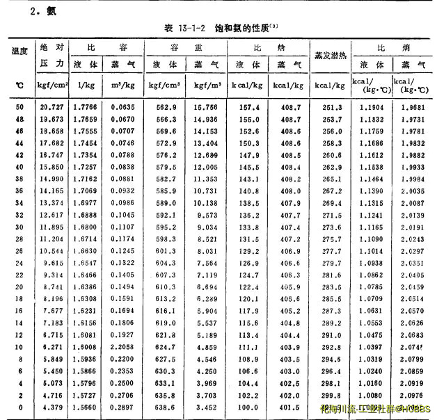

[讨论帖] 液氨的蒸发潜热
2.7K |4
液氨在不同温度不同压力下的蒸发潜热
