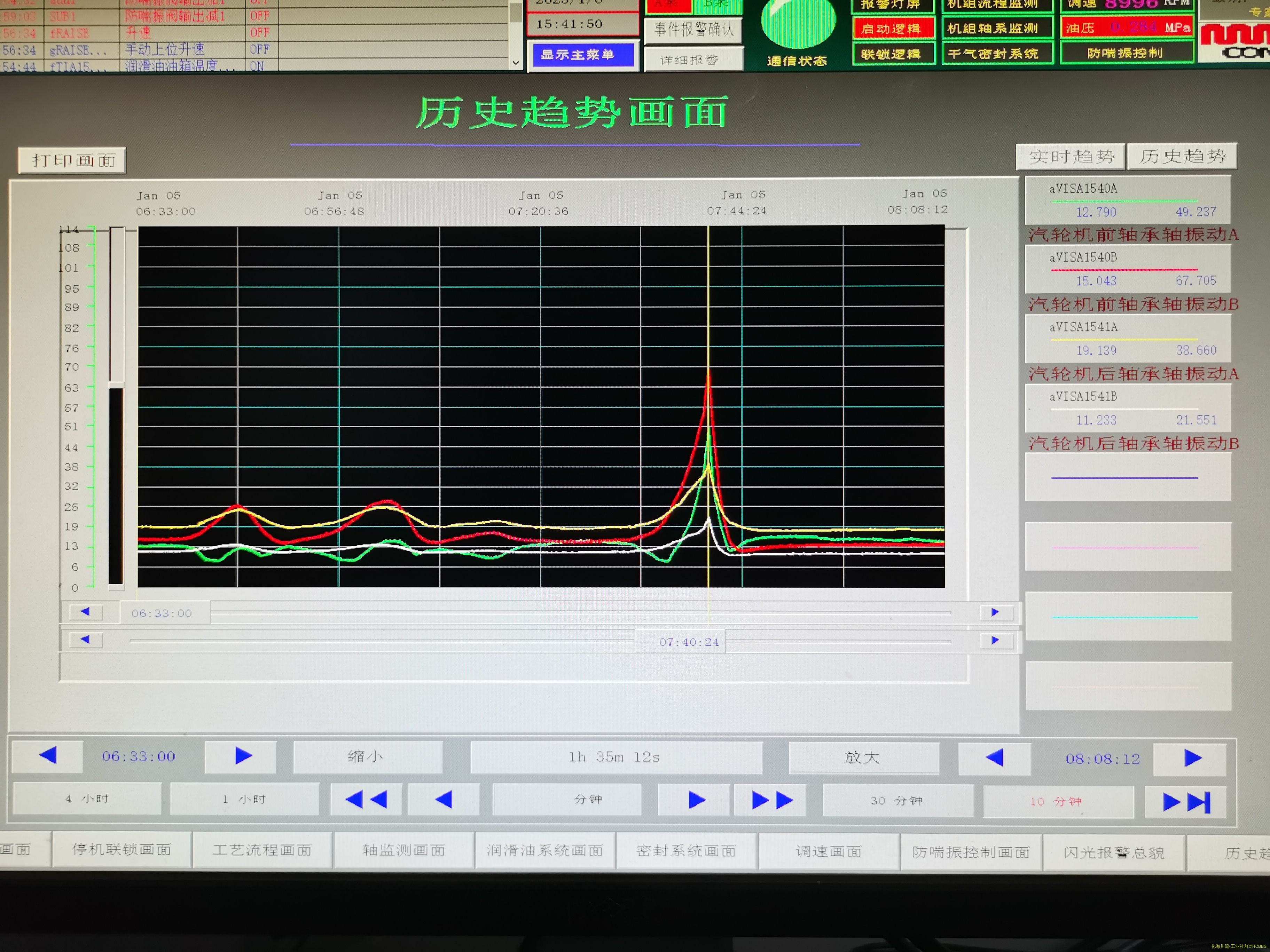

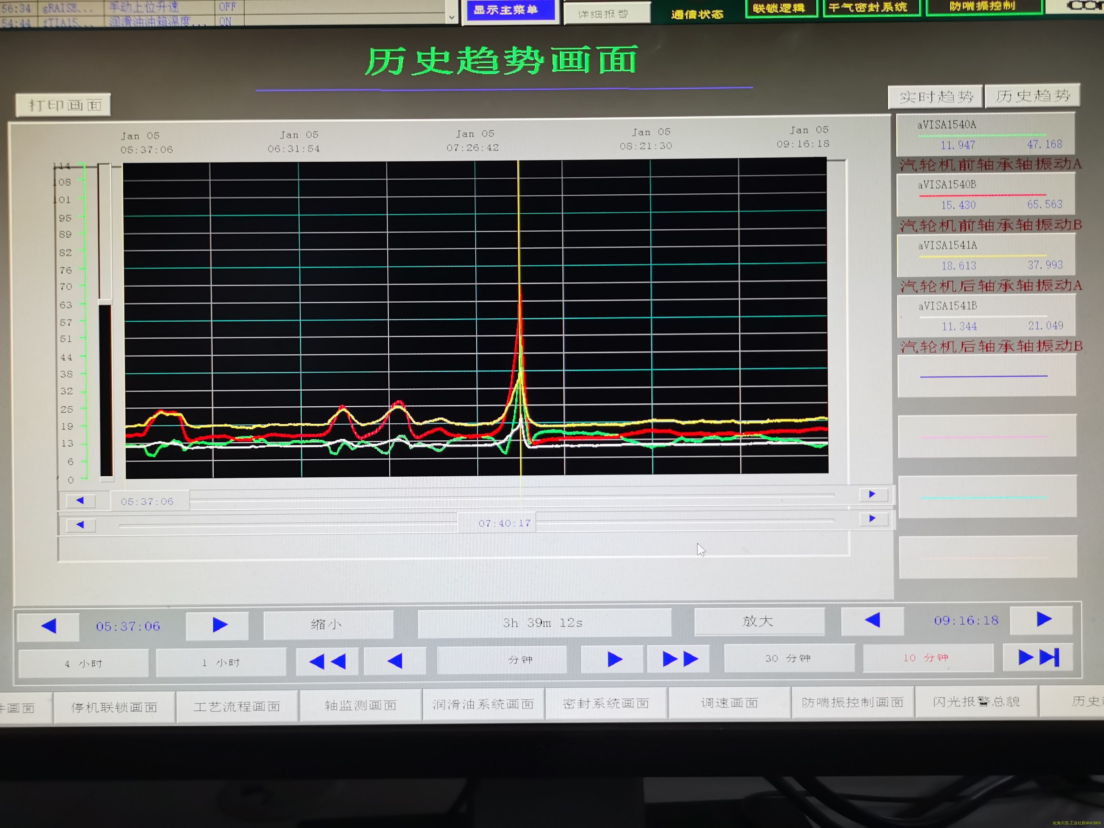

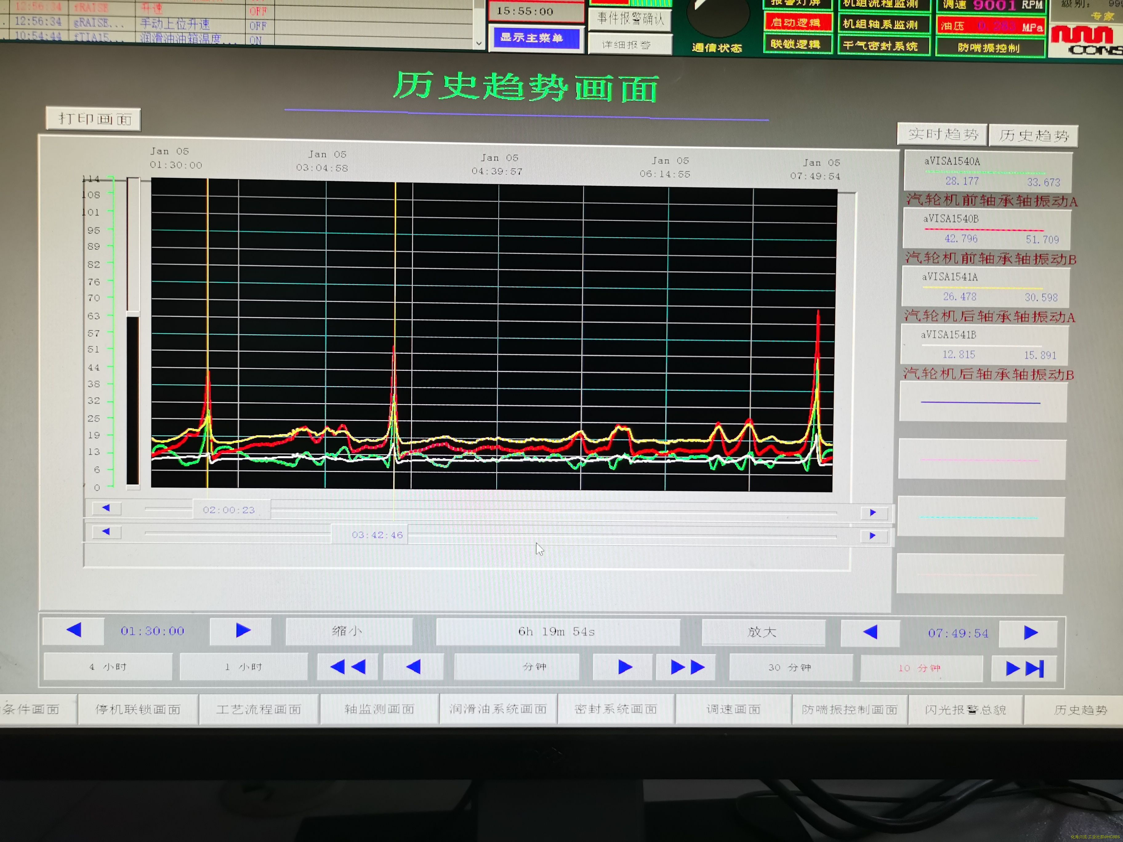

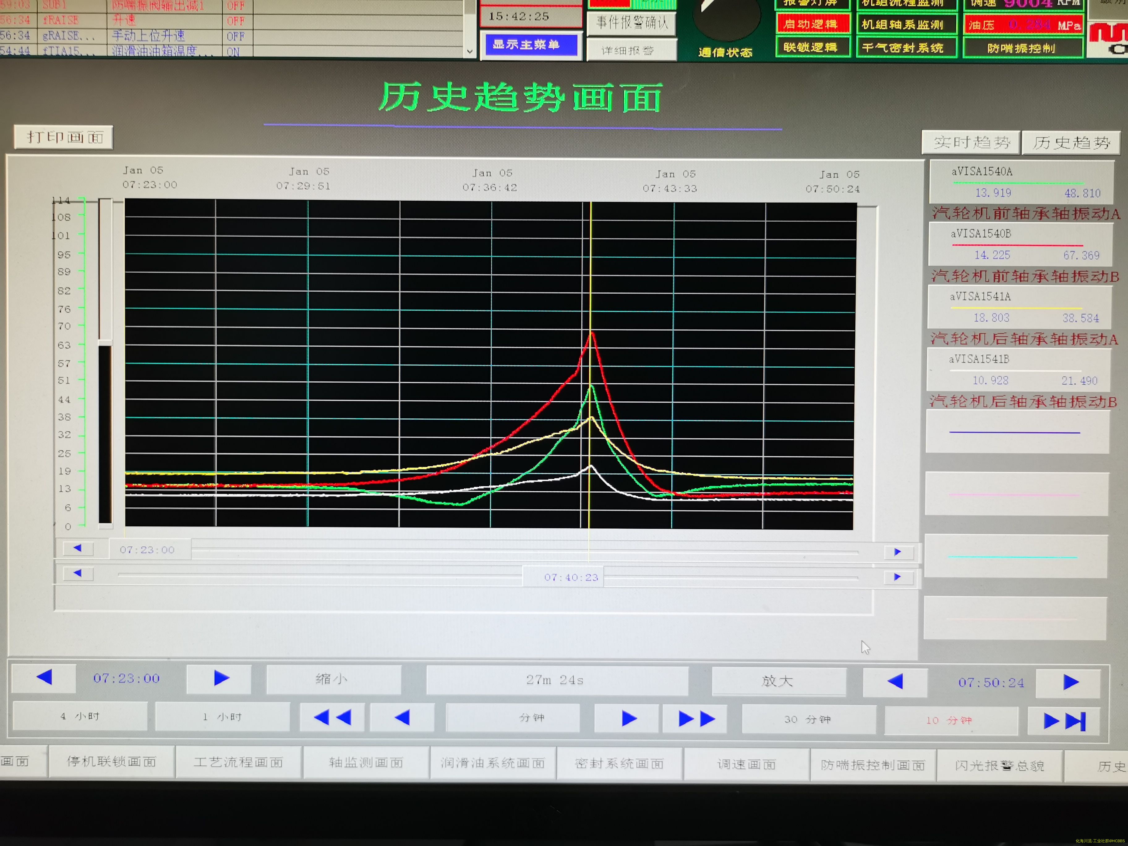

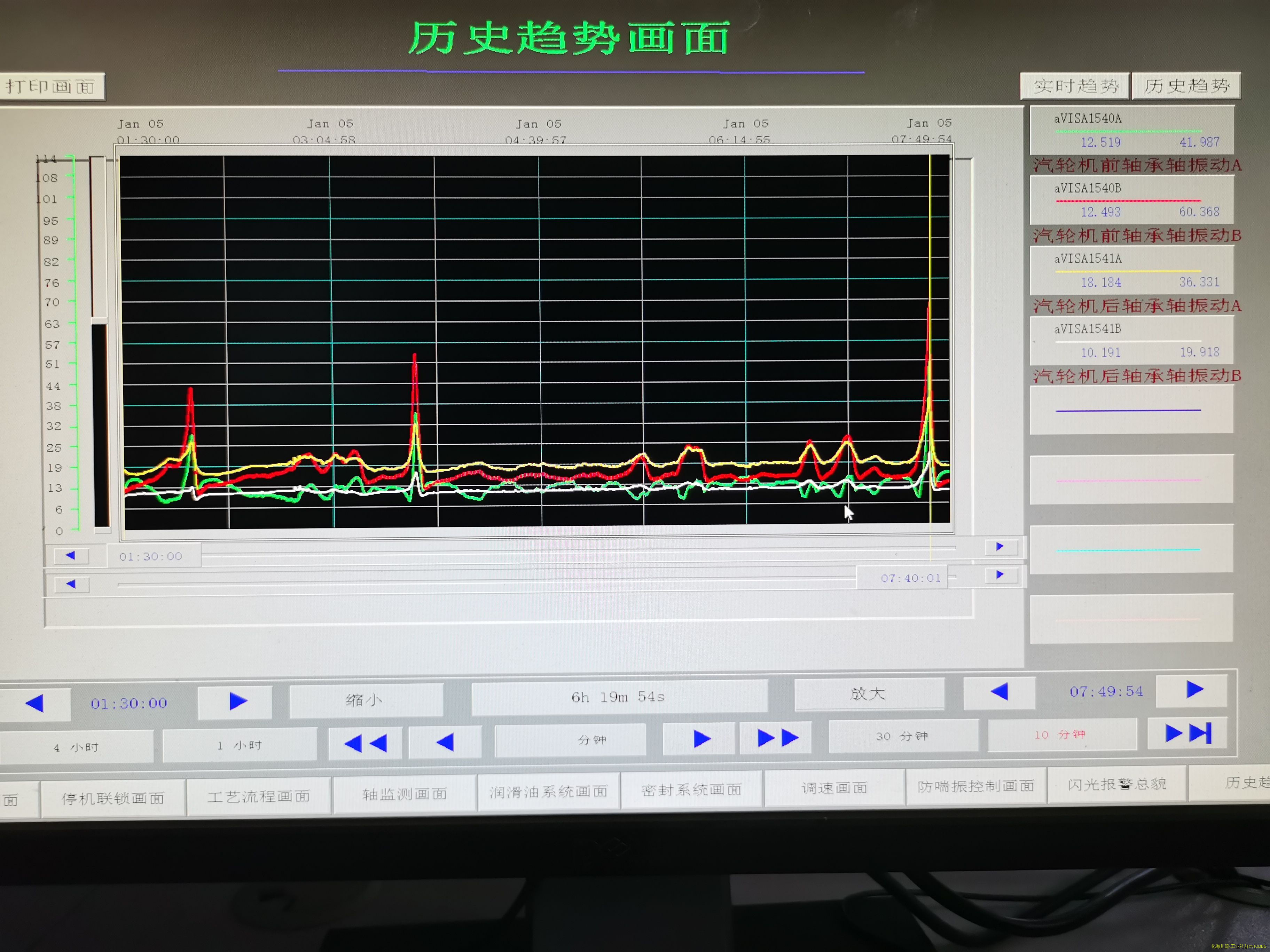

我单位焦化装置富气压缩机,陕鼓EZ45-3+4配套杭州中能汽轮机BH25/02,现在汽轮机轴振动不定期偏大,正常值15um,偏大时能到50-60um(非驱动段振动值),时间持续3-4分钟后就恢复正常,而且没有规律性,请教各位海友,有没有遇到类似情况的,帮忙分析一下原因

此种情况一般是汽轮机油封润滑油在高温环境下碳化,在油封出产生积碳,与汽轮机转子非周期性碰擦。

首先应该确认是否是真实的振动,用手持的同时测试一下

同意二楼的说法,我们经历过类似的情况,发生振动的频率也差不多,如果是积碳造成的振动不会造成停车。但是要准备大修时检查更换油封和汽轮机气封。

从趋势看这振动相对说还是有规律。设备振动原因很复杂难判断。问题出在前端,检查一下透平蒸汽进气管线支撑、轴承座、前气缸导向和猫爪。

同意楼上看法,这种情况在我们机组出现过,但振动曲线没有这么大。我们解决方案是:1.提高油雾风机的负压,避免再次积碳,2.调整轴封氮气的压力,

这种一般是硬摩擦导致的,一般就是汽封油封处有异物,油封处一般考虑高温积碳导致或者检修安装保温或者其它异物,汽封处可能是汽封片前期间隙不合适,导致汽封片局部脱落等原因,这在蒸汽流量上可能会表现出来

还有可能就是汽机保温做的不到位,蒸汽热辐射到油封处,这种一般是进气端先反映振动偏大,如果是这种建议外部采取临时接气吹隔绝热量,防止振动逐渐增大  详情 回复 发表于 2023-3-7 16:53

怀疑汽封体变形导致的轴封碰磨,现在问题解决了吗?

采集一下数据  做一个频谱分析  问题可以精准判定

我们改造了,一年半了,不振了
