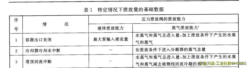

1. 如果安全阀存在两个工况下的泄放,比如说工况1,为气相泄放;工况二为液相泄放;这种在安全阀选型时如何考虑?
2、比方一个压力容器,在液体管道入口阀门开,出口阀门关闭的工况下,此工况下安全阀的泄放量为是不是就是液相,为液体进入量?(已有答案,API520已经说明为液体工况了)
3、如果一个安全阀既有液相泄放工况(出口阀关闭),又有气相泄放工况(火灾工况),那么这个安全阀排放怎么处理,直接去火炬,还是加分液罐?--我看之前的项目都是直接去火炬,没有单加分液罐再去火炬的,不明白如果发生泄放的工况为液相泄放时,液体排到火灾管线中,感觉好不合理。

你说的这种情况我没有见过,但是可以举一个类似的例子。
锅炉汽包进水是液体,安全阀排气正常状态下是放出水蒸气。但是一般不会让液体从安全阀排出,因为液体是不可压缩流体,用于释放气体的安全阀,如果排出流量赶不上进水流量,可能造成容器超压。
一般会这样操作,顶部设置安全阀,只负责排出气体,控制压力,同时汽包上设置液位计,控制液位,一旦液位超过警戒线,就打开汽包底部紧急排放管道,把液位降下来。安全阀的口径和紧急排放管道的口径根据排气/排水的需求,分别计算,一般紧急排水的管口直径会大于安全阀排气口径。

我的观点也是安全阀也是直接去火炬,此时如果由于容器出口阀门误关闭,引起设备超压,容器上游的泵肯定也会有提示,应该很快会得到处理;其次进入火炬前都会设有分液罐的;而如果再加分液罐,不是不行,但需要充分考虑容器安全阀出口的背压。
另外,按照现有规范,泵出口的容器的设计压力,需要考虑容器出口阀门误关闭情况的

1 按照泄放介质的不同,分为泄放阀,安全阀以及安全泄放阀,由于气体和液体导致的安全阀的起跳过程是不一样的,参见API520,  所以在计算时泄放的系数也是不一样的,所以问题1 需要对于不同的场景分别计算泄放量,再用供应商提供的手册选取不同的泄放系数进行安全阀的选型计算。
2 如果出口阀关,首先是压缩气相体积,所以泄放的是气相,但是泄放的能力计算是基于泵的体积流量。 还有一种场景是出口阀没有关,但是出口管径明显小于进入管径,存在液体超压的场景, 这时候泄放的就是液体量。
3 这个话题还是要基于场景去说,加catch pot后去火炬的设计并不少见。
