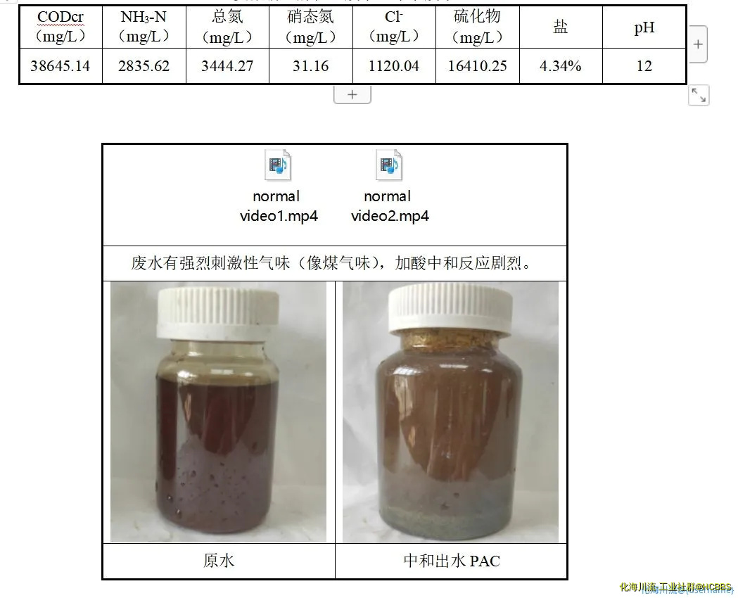

请教一下大家,我们是粗苯加氢企业,加氢废水通过酸性水汽提后一直效果不理想,汽提后的废水COD异常的高,氨氮也高,氯离子也很高,而且颜色很重,发红!请教一下大家该如何解决?另外,对汽提后的水加浓盐酸滴定,反应剧烈,产生红色沉淀,是什么物质(其中V305是我们的加氢产生的废水,T104是我们的汽提净化水),求大神指导一下,实在是搞不明白 净化水数据和实验.webp IMG_20221031_163322.webp IMG_20221031_165151.webp IMG_20221031_165204.webp

其中第一张图中的数据是净化水的检测结果,这很难想象是净化过的水。第二张图中T401是稳定塔水包的水样,V305是我们进汽提塔的污水储罐,V304是高压分离器的水包水样,T104是汽提后的净化水样!
