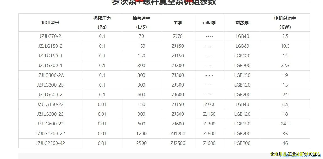

真空泵机组:螺杆泵(100L/s)+罗茨泵(150L/s)。螺杆泵启动后真空度-0.09MPa,再启动罗茨泵后,真空度降到-0.07MPa。是哪点出了问题呢?

检查一下罗茨泵的出口和入口是不是连接没问题,另外查一下罗茨泵有没有反转,主要是接电不能接反了。

1、冷凝器的冷却水是不是通畅的?
2、补压蒸汽开的是不是过大?
3、冷凝器的凝液送出是不是通畅的?
发表于 2022-10-29 20:14:50
罗茨泵是干式罗茨泵的话,就要求进口介质尽量不带液。所以螺杆泵出口尽量冷凝,分液。如果满足这个条件的话,根据经验大概率是出口背压高,需要排查背压高的原因。

可以看一下真空表的位置,我厂上次改造的时候是后面加的螺杆泵提前压缩再走真空泵,利用以前的真空泵也会出现真空度更低,你可以看前段设备的真空度

首先你的配比有点问题  罗茨真空泵选择小了一点。其次罗茨真空泵电机转向应该是反转,调整一下转向
发表于 2022-11-9 08:20:24
你这是应该罗茨真空泵是后加的,看看罗茨的电机接线是不是接反了,调一下任意2根火线就可以了。

罗茨泵选大了,不过真空度也不会下降的
