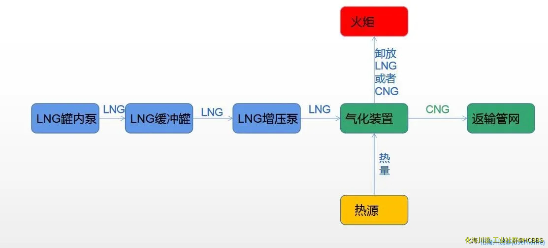

场景:LNG储罐罐内泵出液到LNG缓冲罐,LNG缓冲罐到增压泵(变频),增压泵到汽化器,汽化器返输管网。设计角度:
1.考虑所有泵关死扬程(变频泵频率最大),假设最终增压泵出口关死扬程压力为6MPA;
2.所有联锁失效;
3.汽化器设计压力5MPA。
结果:此时汽化器不变,考虑汽化器后增加安全阀(5MPA),以保护设备。
疑问:该结果是否可以实现并达到设计使用的条件?安全阀在此情况可能走LNG(即低温液体),该场景有无应用案例? 示意图.webp

离心泵可以不设安全阀。你是想问汽化器后设安全阀还是HAZOP或者LOPA分析中的场景?汽化器后设安全阀是假设压力高,高压产生原因汽化器出口阀门误操作关闭,导致气化升压,排放的是气体,排放量1.5倍气化量。如果假设泵出口压力高,泵后阀门关闭导致,那是泄放液体,这个口可以通过本质安全解决,即把管路设计成能耐离心泵扬程的系统,所以没必要设安全阀,泵选型得当即可。如果你非设安全阀,那么也可以,个人感觉除非你泵扬程选的很大了,比如有些人做LNG,储罐压力很高了,1.0,泵又选个160米扬程,这样错误的选型,就有必要设安全阀了,把安全阀整定在1.6MPa。

你的要是往复泵,那就得设安全阀,还有你这个流程不能以汽化器后安全阀取代泵出口安全阀,你场景分析的不正确。
