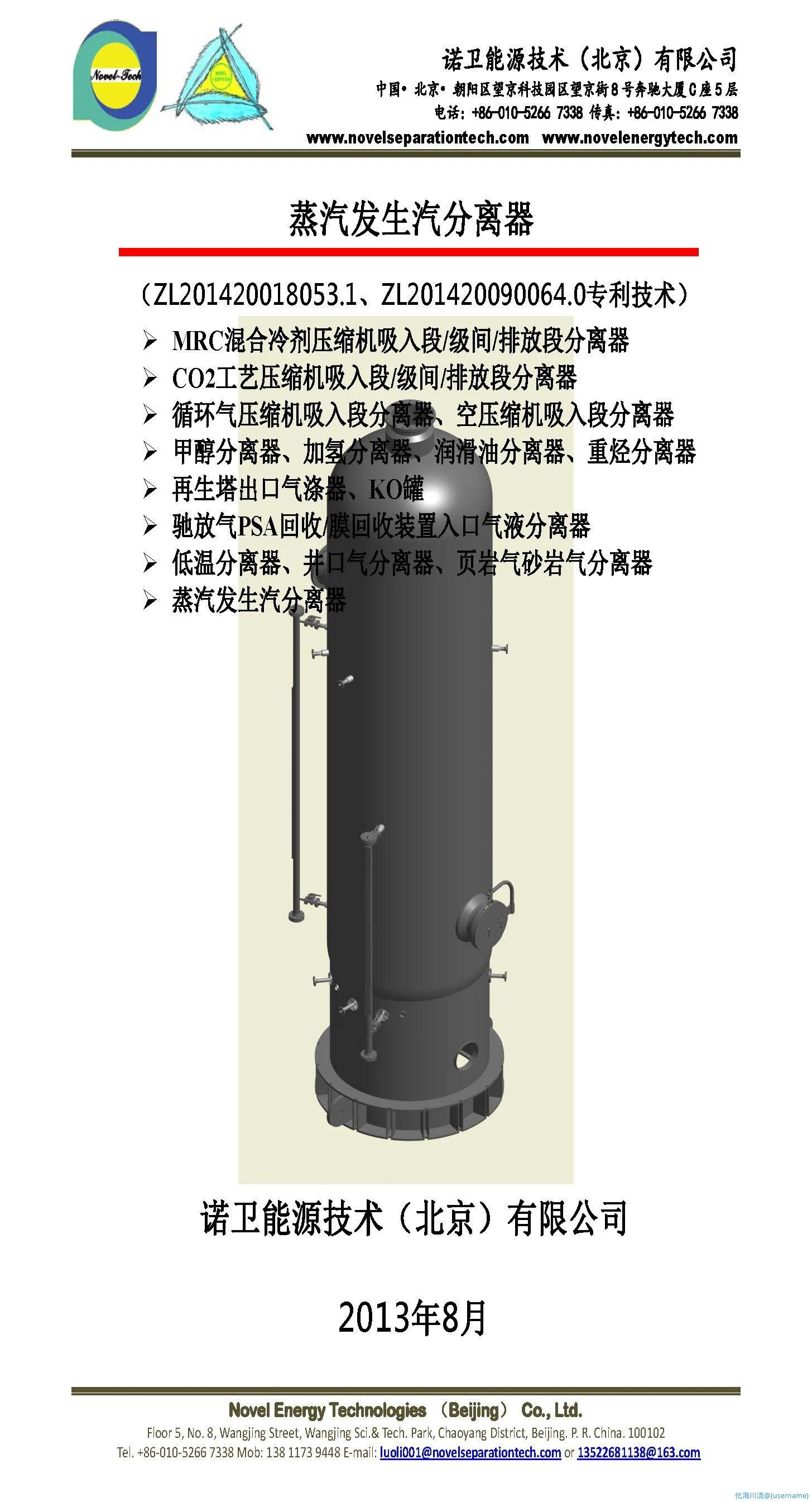

       为便于大家直观了解蒸汽发生汽专用羽叶分离器,现将其技术手册首页截图如下:
发表于 2022-10-8 15:26:18
       正是基于羽叶分离器具有其它分离技术设备无法比拟的高分离精度、高分离深度、高操作弹性、低运行压降和低运行维护成本,该类蒸汽发生汽专用羽叶分离器正积极向传统核电装置蒸汽发生器推广以技术升级取代传统气液分离器。
