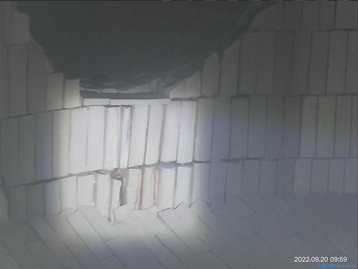

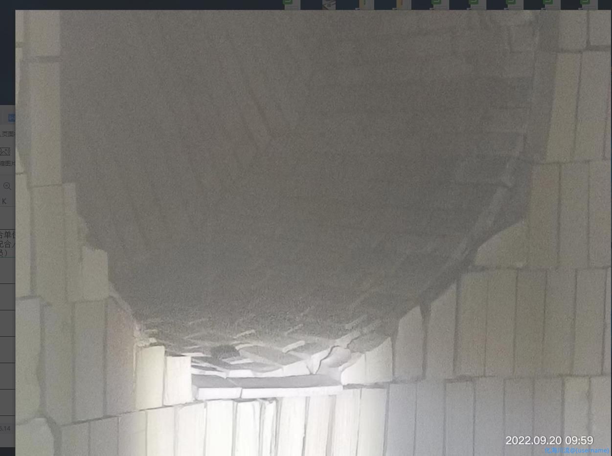

李德意VIP会员 VIP会员 | 显示全部楼层 |阅读模式       最后访问IP河南省
海川小学1年  |  头衔:  【硫酸生产管理人员】
由于氟离子的因素,干燥进口内部瓷砖经常损坏,维修后使用一般在3-4个月,内部维修使用的KPI胶泥和耐酸瓷砖,我们在干燥进口的管道底部也增加的截流收集槽,但时效果不理想。想问下海友有没有其它 的维修方法或者新型材料。

当然氟是有影响的,要检测烟气中的氟含量是否超标,但也要考虑到是否是氟影响,首先要明确一点,KPI胶泥是耐浓酸,不耐稀酸,从照片看,是砖和砖的缝隙的KPI泥掉落,可能是净化烟气带过来的稀酸影响,净化出口烟气带饱和水蒸气,水蒸气为稀酸,如果净化电雾效果不佳,稀酸量会更大,对干燥塔烟气入口管道KPI胶泥有腐蚀,还要考虑一点的是,干吸循环槽的抽气管道一般都是接入干燥塔入口,如循环槽产生酸雾(吸收酸循环槽加水势必有酸雾产生)被抽入到干燥塔入口,和净化过来含饱和水蒸气的烟气结合形成稀酸影响,如果有生产发烟酸,这个地方会更严重。还有,净化过来含饱和水蒸气的烟气和干燥塔从上往下喷淋的浓酸在干燥塔入口接触的面产生稀酸腐蚀,你自己也应该观察的到,最严重的点应该就是烟气入口管道和塔体接触的面。烟气入口腐蚀部分是烟道入口中下部和塔底正对烟气入口正中心部位。
杜绝此类事情,1.控制净化出口温度要低,减少饱和水蒸气带入干燥塔,减少稀酸的产生量。2.在干燥塔入口烟气管道做个四氟内衬,减少稀酸在遇到塔喷淋下来的浓酸前,不要直接接触衬转的PKI胶泥。
以上为个人观点,仅供参考
