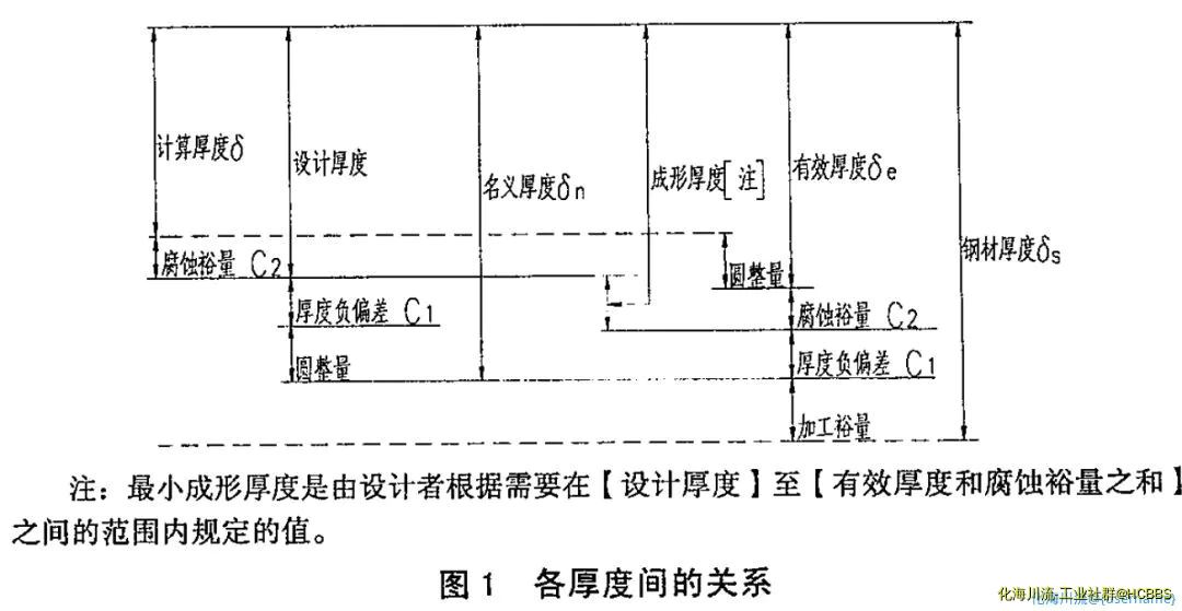

[推荐] 图纸中要求最小成形厚度,在实际操作中如何确定钢材厚度?

“受压元件成形后保证设计要求的最小厚度”,是考虑了元件满足设计要求的强度、刚度和设计使用寿命所需要的最小厚度,其与其他厚度的关系可以理解为:
1)与设计厚度关系:最小成形厚度应不小于设计厚度,在壳体和接管的连接部位,除考虑壳体的设计厚度外,还应考虑开孔补强所需要的补强厚度,该值是满足元件强度要求的最小厚度;
2)与名义厚度、有效厚度关系:在给定了元件的名义厚度的情况下,最小成形厚度的最大可能值为名义厚度减去加工减薄量,即有效厚度加腐蚀裕量;
3)制造单位在确定钢材厚度时,应依据设计者确定的最小成形厚度,根据自身的制造经验对设计圆整量和加工裕量一并考虑,减少“二次圆整”导致钢材的浪费。 图片_20220509173108.webp
