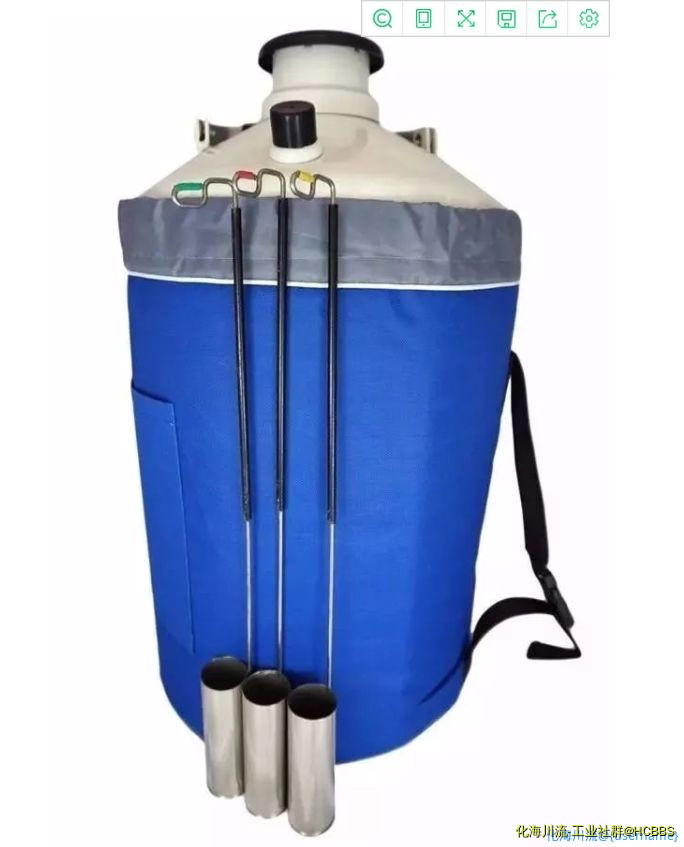

[资源分享] 【海川设备猜猜看】配上几个酒提做什么

量筒,调配浓度用

不只是打酒用的,多用途,还可以打酱油

不是调浓度,取

可以二次利用

医院有用到

可以用来美容

这是液氮、液氦或液化的低温气体的容器,那个酒提就是用来取低温液体或低温液体里存放的东西的,柄要长,并且柄要用导热性差的材料包裹才好用。
那个大罐子也叫杜瓦罐或杜瓦瓶。
一些高分辨率的核磁共振和质谱就需要用液氮作检测器的冷却介质,还有一些特殊显微镜作一些特殊切片时需要对材料进行冷冻后才能切。另外一些配种站也用液氮保存动物的精液,应该比用新鲜的方便一些,因为那些公种猪种牛们无法时刻准备着。

没错,医院点痣点痦子就用液氮

呵呵,有经验
