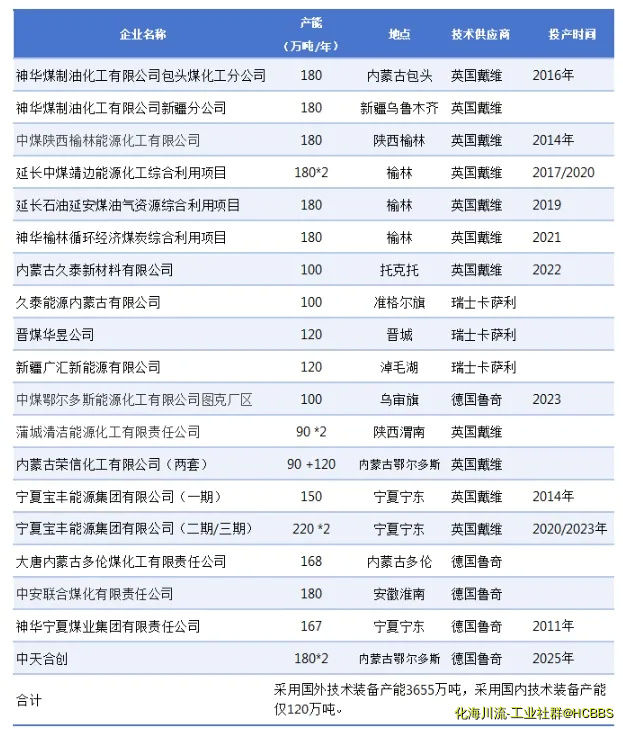

年产100万吨以上甲醇装置清单(截至2024年底)
  1. 已投产项目

从统计结果来看,国外英国戴维、德国鲁奇和瑞士卡萨利三家巨头在国内大甲醇项目中占有绝对的主导权,我国大型甲醇装置技术主要依赖进口。从全球范围来看,这几家巨头也是合成反应器领域的主流技术供应商,德国鲁奇公司的全球市占率超60%,适用于单系列超大规模的合成反应装置,比如国内神华宁煤400万吨/年煤制油项目即采用了鲁奇合成反应器。此外,英国戴维、瑞士卡萨利和丹麦托普索公司的合成反应技术装备,也在国内甲醇和煤化工领域有广泛的应用,不少国内企业甚至已经形成了使用偏好,已建和拟建项目中都在持续进口使用。
  对此,国内相关设备制造企业无不表示忧虑,重大装备国产化从来不单纯是一个经济问题,而主要是一个产业安全问题。国外巨头普遍都有百年以上的技术积淀,甲醇生产企业出于技术先进性、可靠性和实践性等多方面考虑,在代表行业最先进水平的百万吨级大甲醇项目中选用国外巨头的技术装备,从经济上来看本无可厚非。但如果从产业安全的视角来看,一个重要基础产业完全押注在技术设备进口上,依赖洋设备,这就实在站不住脚。何况,国外技术设备价格显著高于国内,且特殊情况下的售后技术服务难以保障,这已经在新冠疫情期间一些国内甲醇项目技术故障频频无法及时解决所明证。当前随着国内百万吨级大甲醇项目建设趋热,如果任由大型高端设备被外资独揽的局面持续下去,不仅国内设备制造业不能实现由大到强的转变,甲醇产业的安全最终也将无从依托。
  国内相关设备制造企业普遍希望,即便从安全备份的角度出发,国内甲醇行业也应两条腿齐走路,国产化攻坚和推广应用工作不可偏废。政策部门和产业界共同努力,实现百万吨级大甲醇装备的国产化与自主化,才能为我国甲醇产业安全提供可靠保障,助力甲醇产业高质量发展与由大变强。
