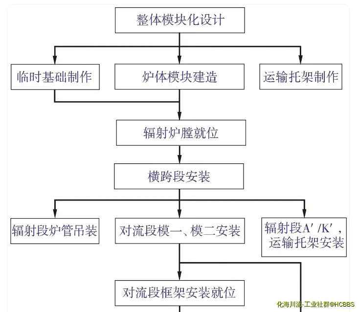

1.2 整体模块化建造工艺流程

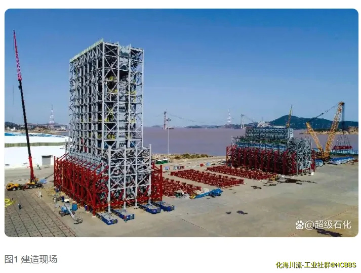

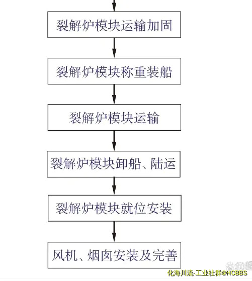

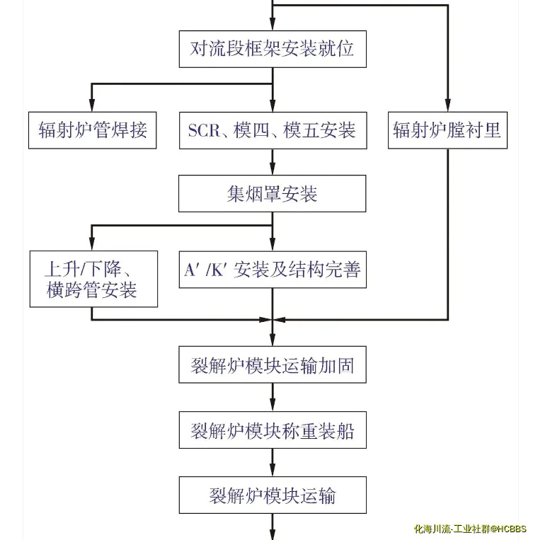

2台重油炉、5台轻油炉和2台气体炉分别按炉型、单炉位号顺序按SH/T 3511【1】标准进行建造。制造厂要求现场具备同时建造9台裂解炉的施工场地以及配套的起重设备和船运码头。单炉按照场地起重设备的吊装能力,最大化模块制造,总体分为辐射段、对流段及集烟罩(含汽包及平台)3段总装。建造现场见图1,施工工艺流程见图2。

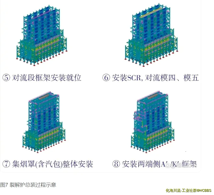

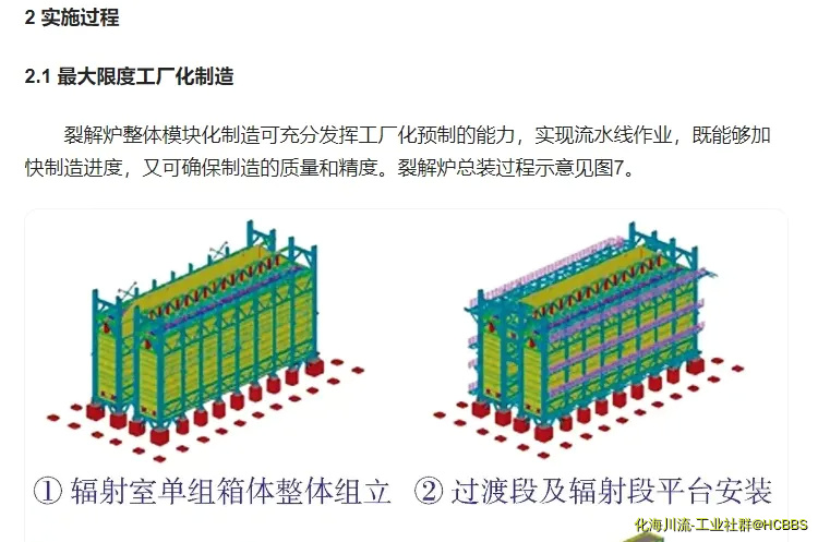

整体模块建造流程如下:

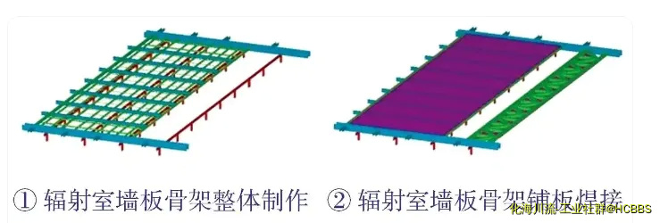

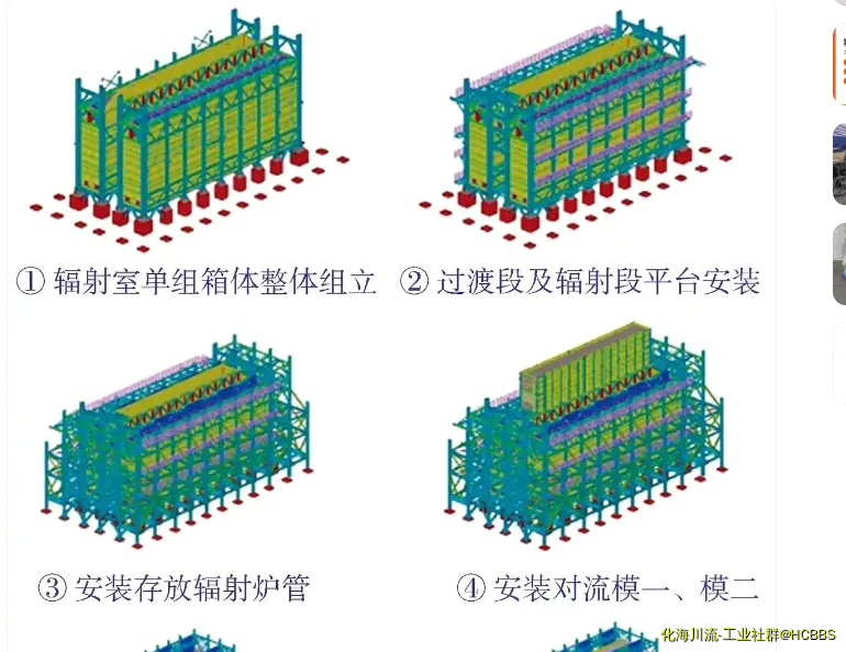

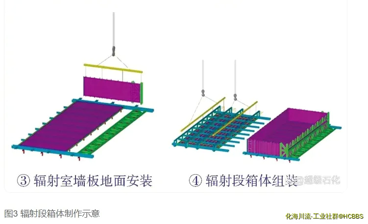

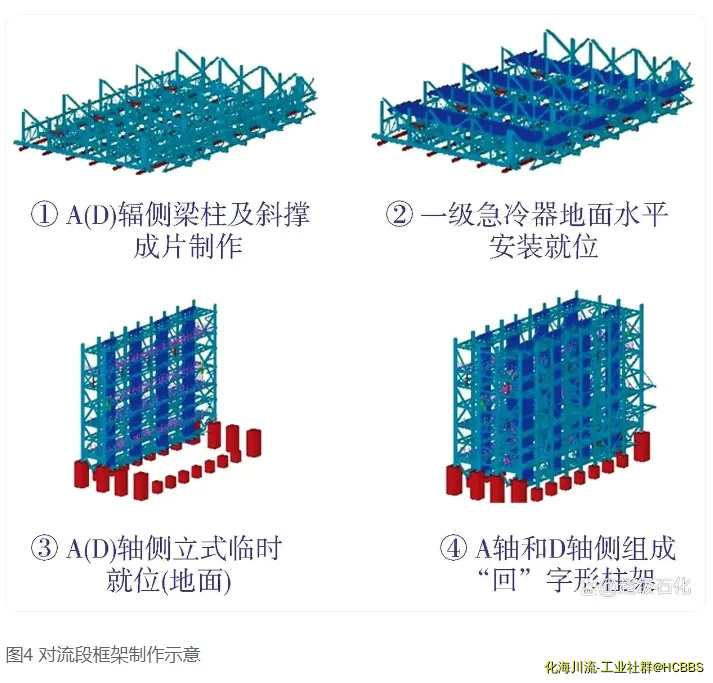

1) 辐射段2个辐射室的炉壳体在地面单独合成箱体模块,每个模块整体就位于临时基础上。2辐射箱体及过渡段完善后进行辐射炉管存放, 端、 侧墙和顶部耐火衬里施工。辐射段箱体制作示意见图3。影响运输的燃烧器、 空气预热器和底部耐火浇注料在装置现场正式就位后施工。
2) 辐射室就位后安装两侧运输托架,中间A轴-B轴、C轴-D轴间炉底托架在辐射箱体就位临时基础前随箱体一起制作安装。
3) 对流段包括脱硫脱硝(SCR)模块及其内部构件,共5个箱式模块,由专业并有资质的制造厂将管束和墙板一体制作,模块交付并安装在过渡段之上(B轴-C轴)。
4) 对流段外框架,左右两侧分别在地面按分体模块制作,过程中卧式水平安装一级急冷器(每侧4台SLE),将两侧框架分别立起,合模成附带8台一级急冷换热器和平台设施的1个大模块,进行整体一次吊装就位。对流段框架制作示意见图4。
发表于 2025-5-4 12:13:10
发表于 2025-5-4 12:14:10
发表于 2025-5-4 12:14:31
发表于 2025-5-4 12:14:47
发表于 2025-5-4 12:15:14
iii
发表于 2025-5-4 12:15:48
发表于 2025-5-4 12:15:54

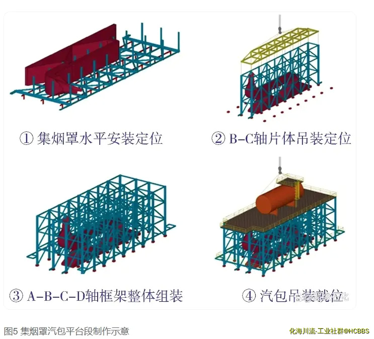

5) B轴-C轴烟道、集烟罩在地面水平安装,卧式进行浇注料衬里施工,衬里完成后立起形成内框架,两侧外框架片体与内框架合成一个模块。炉顶平台完善后吊装汽包就位,整个大模块一次吊装于对流段之上。集烟罩汽包平台段制作示意见图5。
6) 梯子平台、劳动保护、照明灯具、仪电桥架,其它工艺管道随主模块一起吊装就位,不再进行二次安装。仪表电缆安装同上。
7) 上升下降管、二级急冷换热器、三级急冷换热器、辅助平台单独安装。
8) 烟囱、底部烧嘴受运输条件所限,可现场就位后安装。

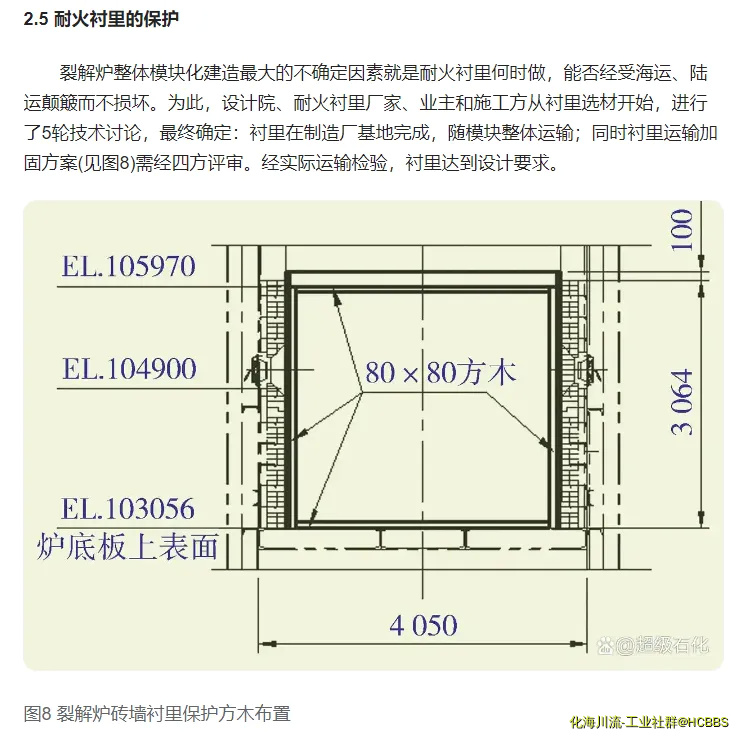

9) 所有炉内耐火衬里全部施工完毕(底部除外)、做好防护措施后,随炉吊装,随炉运输。

1.3 运输方案
裂解炉整体模块化运输确定采用滚装运输方式,具体包括制造厂码头转场陆运、滚装上船、岛际海运、滚装下船、现场陆运。
根据基地和装置现场的实际情况,确定了陆上采用自行装、卸式模块运输车SPMT轴线车(Self-Propelled Modular Trailers)运输,海上采用18 000 t 级自航驳船、一船一件运输的方案。

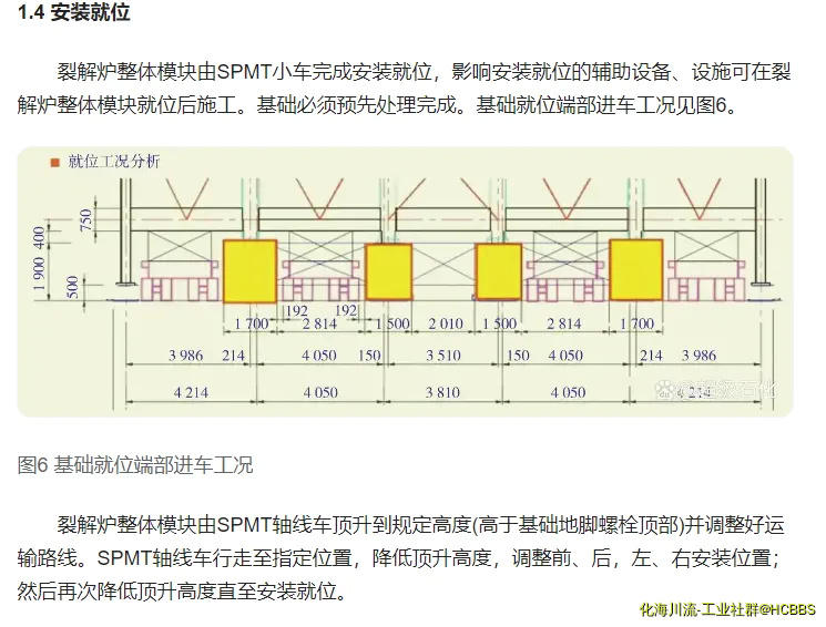

1.3.4 现场陆运
裂解炉整体模块由SPMT小车经公路运抵安装现场,启运前需要提前规划路线,并纳入全场大件运输系统统一协调。
运输道路承载能力应达到 12 t/m2以上,且路面板结或硬化;道路横坡应不大于 2%,纵坡应小于 3%;道路宽度应不低于24 m。
