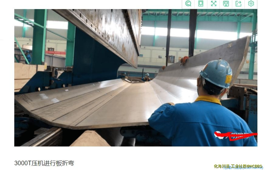

做过滤机的中心筒  详情 回复 发表于 2022-5-14 16:11
做过滤机的中心筒
发表于 2022-5-14 16:11:56
回帖奖励 +4 财富值财富
压折成半圆,二个半圆成筒,再用长臂自动内焊机焊成筒节。
发表于 2022-5-14 16:13:03
我猜折板和这个有关 [attachimg]2999777[/attachimg]  详情 回复 发表于 2022-5-17 12:04
为什么不直接卷板,  详情 回复 发表于 2022-5-15 08:45

为什么不采取卷板的形式勒 @智者明 @RedLee_ZZHI @书童 @威风的奥特曼。 @坚果  详情 回复 发表于 2022-5-15 08:21
回帖奖励 +4 财富值财富
感谢分享。
发表于 2022-5-15 04:53:55
回帖奖励 +4 财富值财富
发表于 2022-5-15 08:14:04
为什么不采取卷板的形式勒
发表于 2022-5-15 08:21:32
卷板则长度受到型板幅宽的限制,增加焊接量。  详情 回复 发表于 2022-5-15 10:33
为什么不直接卷板,
