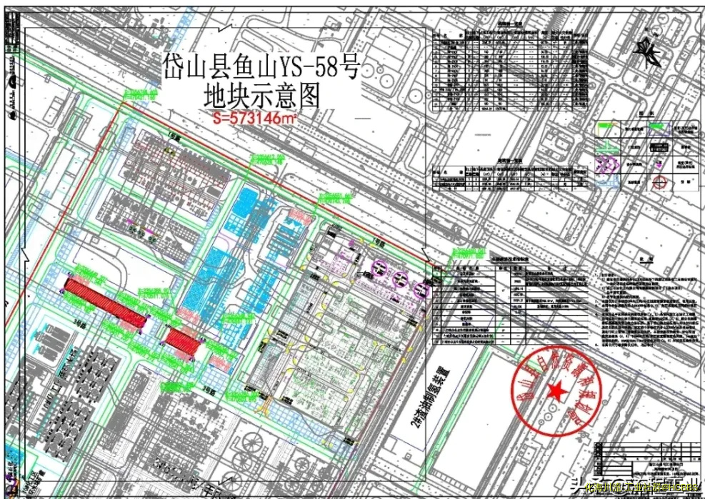

浙石化4000万吨/年炼化一体化项目改造提升工程项目,建设工程规划许可批前公示
2025年5月7日,浙江石油化工有限公司4000万吨/年炼化一体化项目改造提升工程项目(5#430万吨/年连续重整装置)建设工程规划许可批前公示。
项目名称:浙江石油化工有限公司4000万吨/年炼化一体化项目改造提升工程项目(5#430万吨/年连续重整装置)
建设单位:浙江石油化工有限公司
设计单位:中石化广州工程有限公司
建设位置:岱山县鱼山岛
建设内容:新建5#430万吨/年连续重整装置及配套设备设施,建筑面积约6400.63㎡。
根据《中华人民共和国城乡规划法》、《浙江省国土空间规划条例》现将设计总平面图予以公示。
公示时间自2025年5月7日至2025年5月17日,如有意见请于2025年5月17日前将书面意见反馈给岱山县自然资源和规划局及相关职能部门,对本项目有申请听证意向的单位或个人可向我局申请登记。
