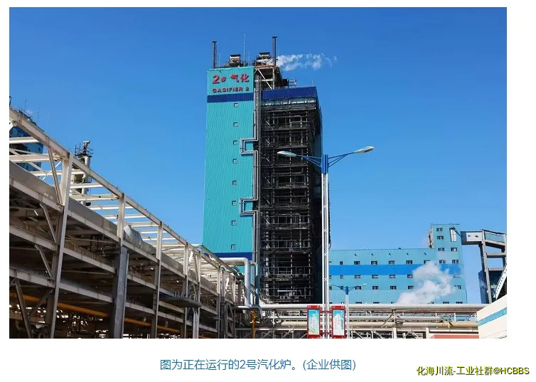

截至4月29日,大唐内蒙古多伦煤化工有限责任公司煤气化装置2号气化炉连续高负荷稳定运行319天,刷新了以劣质褐煤为原料的世界最大规模气化炉运行纪录。
  大唐内蒙古多伦煤化工项目位于锡林郭勒盟多伦县境内,是中国大唐集团有限公司投资建设的第一个大型煤化工基地,也是我国首例利用劣质褐煤生产煤基烯烃产品的现代煤化工项目,属于国家能源发展战略和产业政策鼓励项目。该项目以内蒙古锡林郭勒盟地区低热值褐煤作为原料和燃料,采用壳牌气化、鲁奇甲醇合成及甲醇制丙烯、陶氏烯烃聚合等先进的工艺技术,每年可主产聚丙烯46万吨,中间产甲醇168万吨,联产石脑油、液化石油气、硫黄等副产品。
  该项目由褐煤预干燥、煤气化、合成气净化、甲醇、甲醇制丙烯、聚丙烯等7套主生产装置组成,同时配套建设空分及动力装置。煤气化装置是项目的龙头,该装置的3套壳牌气化炉日投劣质褐煤量8610吨,每小时生产有效合成气52.5万标准立方米,是全世界最大的以褐煤为原料的气化炉。
  大唐多伦煤化工项目气化炉专“吃”劣质褐煤。产于锡林郭勒草原的劣质褐煤具有活性高、硫含量高、灰分高、内水高、灰黏性高、结渣性强的“五高一强”特性,被认为是煤化工的“粗粮”,在煤的干燥、煤粉输送稳定性、反应控制等方面都存在需要攻关的瓶颈问题。面对难题,大唐内蒙古多伦煤化工有限公司“党建+气化炉长周期运行”攻关小组迎难而上,深入研究褐煤灰组分变化对气化炉各段影响,总结出适合粉煤废锅流程气化炉的入炉煤指标,通过优化操作解决烧嘴罩泄漏,攻克旋风分离器磨蚀、渣口堵渣等12项顽疾,取得了多煤种适配及精准配比的成功经验。
  大唐多伦煤化工公司气化炉刷新世界纪录的长周期稳定运行,再次验证了劣质褐煤用于化工生产的可行性,为我国煤化工行业煤种选用开辟了新路径,同时提升了内蒙古能源化工产业实力,为区域可持续发展注入新动力。
