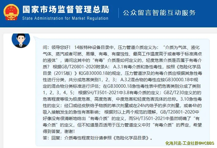

压力管道,是指利用一定的压力,用于输送气体或者液体的管状设备,其范围规定为最高工作压力大于或者等于0.1MPa(表压)介质为气体、液化气体、蒸汽或者可燃、易爆、有毒、有腐蚀性、最高工作温度高于或者等于标准沸点的液体,且公称直径大于或者等于50mm的管道。公称直径小于150mm,且其最高工作压力小于1.6MPa(表压)的输送无毒、不可燃、无腐蚀性气体的管道和设备本体所属管道除外。
其中  液体: 可燃、易爆、有毒、有腐蚀性、最高工作温度高于或者等于标准沸点的液体, 的有毒液体是怎么定义的,按哪个目录?!

cookye楼主 VIP会员 永久VIP | 显示全部楼层       最后访问IP江苏省
zhu2005163 发表于 2025-5-16 15:03
压力管道标准中对有毒有范围定义
具体是 哪个标准?!
发表于 2025-5-21 14:50:29

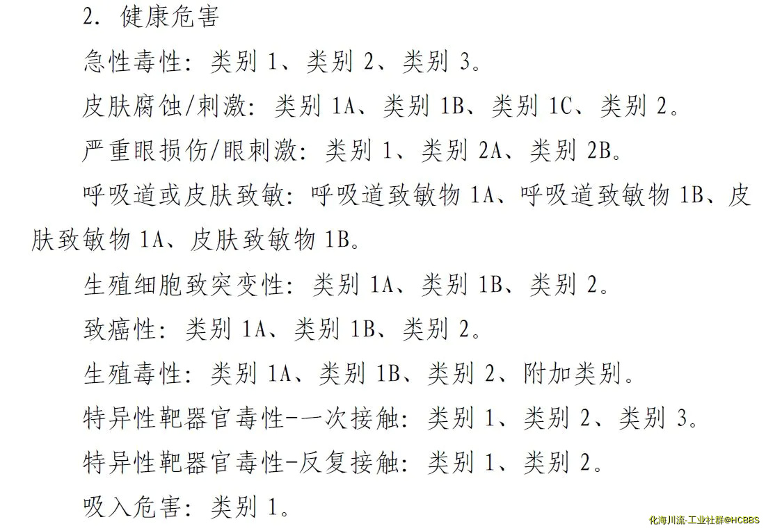

关于压力管道的毒性界定,有人在国家市场监督管理总局的管网上问过了,答复是参照《危险化学品目录》,而《危险化学品目录》中开头的说明列出了“健康危害”涉及的类别,这些类别都可以认为是有毒。  详情 回复 发表于 2025-5-22 08:57
肝胆香皂VIP会员 VIP会员 | 显示全部楼层       最后访问IP北京市
cookye 发表于 2025-5-21 14:50
具体是 哪个标准?!
关于压力管道的毒性界定,有人在国家市场监督管理总局的官网上问过了,答复是参照《危险化学品目录》,而《危险化学品目录》中开头的说明列出了“健康危害”涉及的类别,这些类别都可以认为是有毒。(类别在《危险化学品分类信息表》中可以查到)
发表于 2025-5-22 08:57:04

这个问题依然是比较模糊的,之前的TSG D0001-2009定义的范围是中度危害,高度危害,极度危害介质,但是这个规范在总局发了那么多行政通知后到底还要不要执行,各设计人员的意见也是不一致的;对于目前来说,压力管道的类别划分,是依据危化品目录的急性毒性类别和GB30000.18来划分,这个是很明确的,但是对于是否属于监管范围内压力管道的判断是单独执行危化品目录+GB30000.18或同时执行TSG D0001-2009、危化品目录+GB30000.18,这个目前确实比较模糊。
