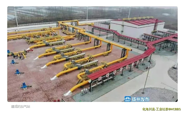

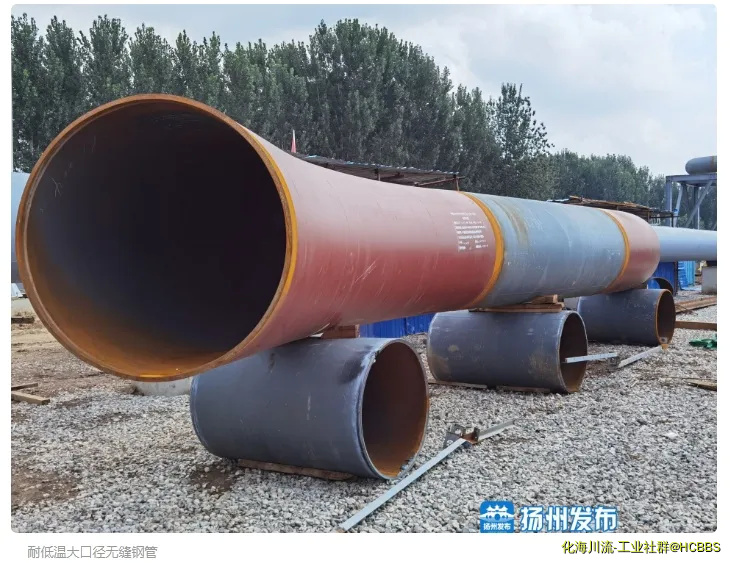

记者昨从江苏诚德钢管股份有限公司获悉,该公司200多吨大口径无缝钢管应用在中俄东线天然气管道工程中段(吉林长岭-河北永清),技术总监王如军介绍,这些钢管直径为1422㎜,钢级X80,能在零下45℃环境下使用,为国内首创,解决了大口径无缝钢管耐低温等“卡脖子”技术问题。
我国境内的中俄东线天然气管道工程北起黑龙江省黑河市,南至上海,管道全长5111公里。其中中段工程于去年12月3日正式投产运营,完善了环渤海地区能源结构,同时与已建的管网互联互通,有效增强了京津冀地区天然气供应能力和调峰应急保障能力。
中线工程沿途天气极端严寒、地理环境极其复杂,对于输气管件质量要求高。研发出大口径耐低温无缝钢管,是诚德钢管联合国内知名高校、科研院所进行产学研合作结出的硕果。
据了解,从2016年起,诚德钢管与钢铁研究总院、东北大学强强合作,先后投入了4000多万元,对大口径耐低温无缝钢管技术进行攻关。钢铁研究总院是材料、工艺、测试三大领域的国际一流研发中心,东北大学在无缝钢管研发上有较强实力。
“当时,国内没有成熟技术可参照,需要从研发钢铁成分、炼钢工艺等前道基础工艺环节进行突破。”王如军介绍,比如,提升钢管的耐低温冲击性能,可以通过增加合金含量来实现,但合金含量过高,会影响钢管的焊接性能,需要统筹考虑各项性能要求,确定合理的钢铁成分。
研发很难一帆风顺。据了解,诚德钢管首次推出的钢铁成分配比方案,在炼钢、产品测试环节未能实现预期性能。为此,技术团队又在原有方案上不断优化,直至满足工程的性能要求。
四年久久为功,终于实现技术突破。去年3月份,诚德钢管研发的产品通过专家鉴定;6月份,诚德钢管入选中线工程产品供应商,并签订供货合同;8月份,诚德钢管正式供货,大口径耐低温无缝钢管产品用于中线工程施工。
