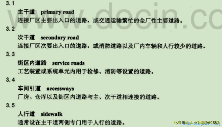

请问防火规范中的主要道路、次要道路怎么理解?怎么算主要道路、怎么算次要道路,有规格要求吗?

根据规范来理解!
