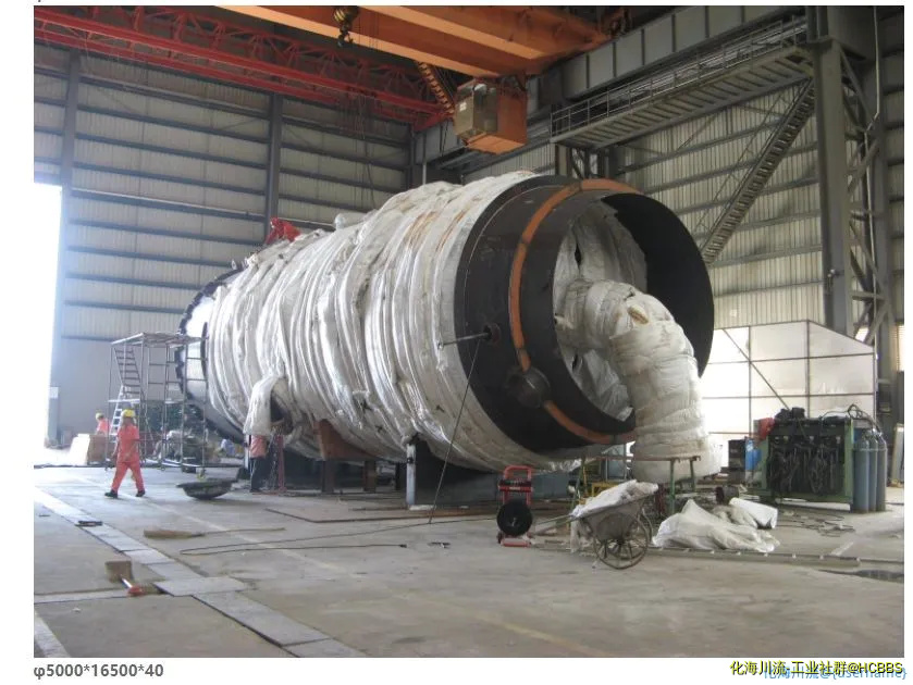

这个设备浑身邦芒了绷带是干嘛?
您知道吗?》》》
发表于 2022-4-1 17:27:33
电加热带的热处理,壁厚40 ,效果差不多。
发表于 2022-4-1 17:32:01
这里为什么没有保温?? [attachimg]2973178[/attachimg]  详情 回复 发表于 2022-4-1 19:42

大概制造厂没有那么大的热处理炉,于是用电加热带(片)做热处理。
发表于 2022-4-1 19:09:36
感觉车间有点像你说的 [attachimg]2973179[/attachimg]  详情 回复 发表于 2022-4-1 19:43

这里为什么没有保温??
发表于 2022-4-1 19:42:32
这个地方不属于容器的主体部分,可能是一个防护罩之类的。  详情 回复 发表于 2022-4-2 07:15

感觉车间有点像你说的
发表于 2022-4-1 19:43:39
沙漠里的游鱼 发表于 2022-4-1 19:42
这里为什么没有保温??

个人觉得应该保温一下,减少散热
发表于 2022-4-2 09:40:46
说的而没错,在如处理过程中内部大都用液化气燃气加热,防止被加热件热量散发,所以要保温的。 用的材料是玻璃棉棉被  详情 回复 发表于 2022-4-2 14:45
沙漠里的游鱼 发表于 2022-4-2 09:40
个人觉得应该保温一下,减少散热
用的材料是玻璃棉棉被

玻璃棉棉被可以耐受这样高的温度吗???
发表于 2022-4-3 11:18:52
容器热处理是没问题的,经历过厚度50mm400m3的球罐热处理就是这样的。  详情 回复 发表于 2022-4-3 14:48

玻璃棉棉被可以耐受这样高的温度吗???

做整体热处理。

局部热处理用的。
