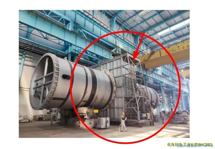

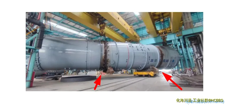

[资源分享] 【海川设备猜猜看】正在制造的设备为什么罩一个罩子???

热处理中
发表于 2022-3-26 06:25:01
沙漠里的游鱼 + 6 深入讨论
局部消除应力热处理
发表于 2022-3-26 07:54:49
沙漠里的游鱼 + 6 深入讨论
MrleeyulVIP会员 VIP会员 | 显示全部楼层       最后访问IP山东省
卡式炉封口环缝局部热处理,优点是解决了大型设备无法整理装炉的问题。但这种方式最大的缺点是内外壁温差较大,虽然能去除部分焊接残余应力,但内外壁的温差等因素会产生新的温差应力。目前电磁感应加热已经完美解决这个问题,升温过程中内外壁温差小于10℃。

发表于 2022-3-26 08:39:47
这是局部热处理炉吧?
发表于 2022-3-26 17:28:45
[attachimg]2971905[/attachimg]  详情 回复 发表于 2022-3-29 15:50
应该是,长达 设备环焊缝的热处理  详情 回复 发表于 2022-3-28 11:02

应该是,长达 设备环焊缝的热处理
