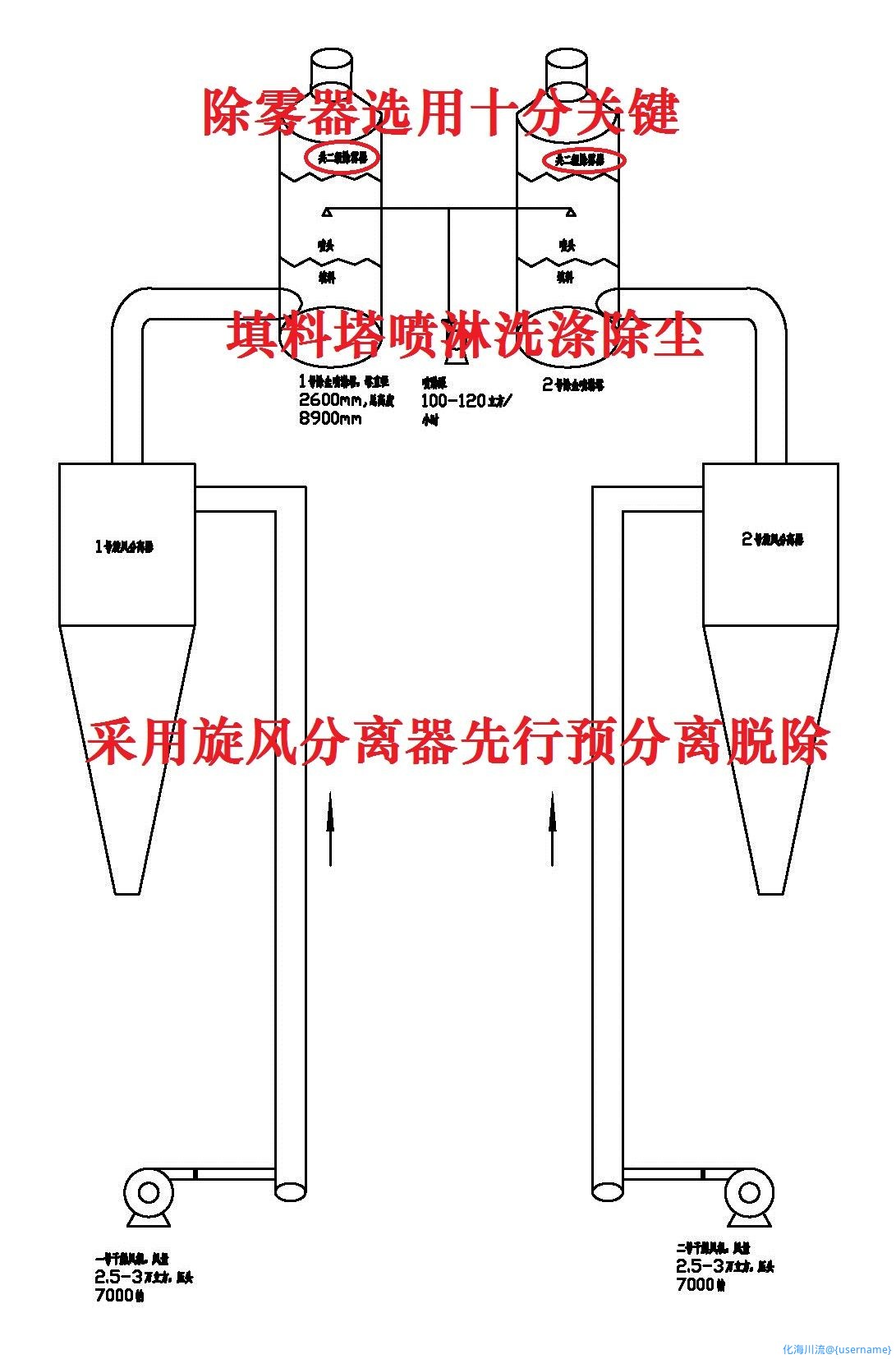

      下图是该公司提供的粉体装置含尘尾气处理流程示意图。
       粉体车间生产单元和包装单元产生大量含尘废气,首先采用引风机对工作单元含尘废气进行抽采,通过管道将含尘废气送入旋风分离器进行预脱尘。预脱尘的废气,再进入填料塔通过水洗喷淋方式进一步洗涤除尘,气流经洗涤后上行到洗涤塔上部通过最后一道关键性把关设备除沫器进行气液(固)分离处理后,对空排放。

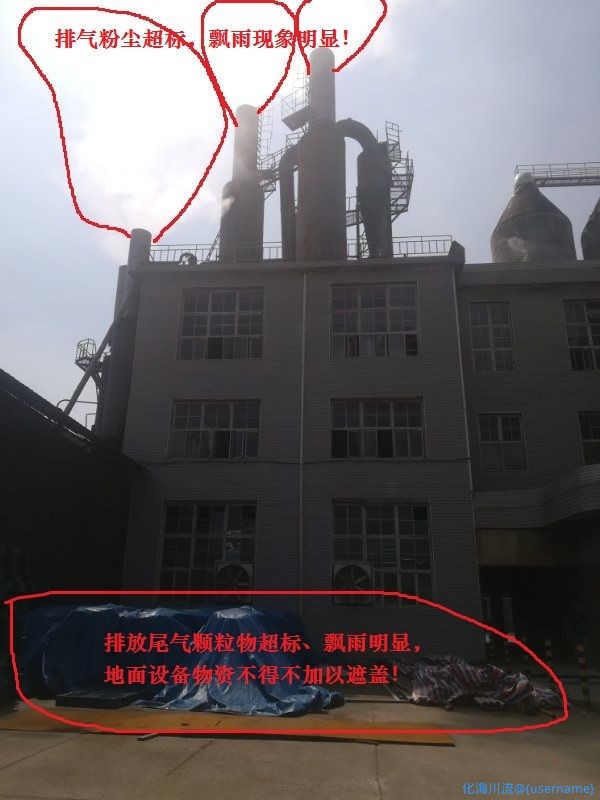

      从业主提供的上图,只能看到两套含尘废气处理系统。实际上,该公司总共建有五套这样的传统处理装置,其单系列鼓风机风量均为25000-30000立方/小时压头为7000帕, 单系列洗涤塔直径2600mm塔筒体高8900mm,单系列喷淋水量50-60吨/小时。洗涤塔上部的除沫器,采用传统火电厂燃煤锅炉脱硫洗涤塔所用的两级屋脊式除沫器。业主反馈,洗涤塔在实际运行中,均存在出口粉尘浓度超标和液滴带出的问题。
发表于 2022-3-3 11:09:19
       由于该公司地处该西南城市较偏远位置,在该市还算纳税大户,地方**和环保部门睁眼闭眼。但公司也在公路边上,排气粉尘和“飘水”撒落地面,周边农户向地方**多次投诉,还是迫于压力,才不得不整改。
      从下图可见,洗涤塔距离办公楼不远,排放烟气呈黄白,目测排放就不正常。就连其公司办公楼前地面,也被排放气飘落的液滴和粉尘搞得潮湿不堪入目,而地面摆放的设备和物资不得不加以遮盖防污损。

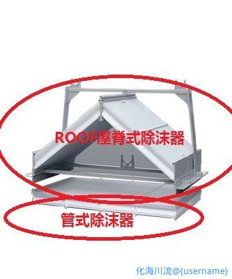

      附图即为该公司洗涤塔曾采用的两级屋脊式除沫器,即传统火电企业燃煤锅炉烟气脱硫洗涤塔所用屋脊式除沫器,结构简易,结构决定性能对烟气除沫除粉尘能力低,不适用于实际运行波动工况。在2000年以前环保排放指标要求不高或环保制度未严格执行落地的情形,尚可勉强应付,其处理的烟气在现行严格环保排放标准下经第三方手工检测是断不能通过的。

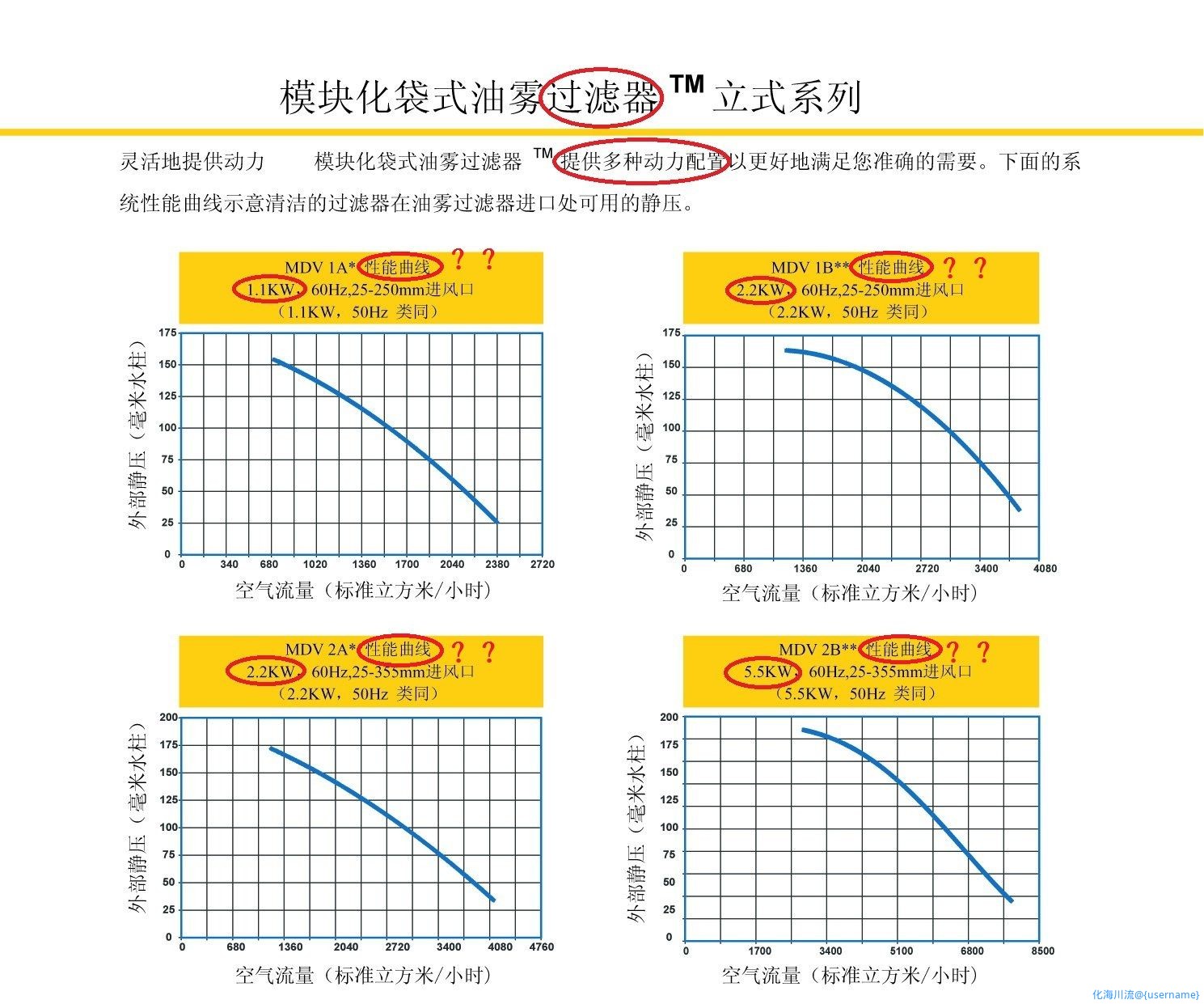

      下图是业主提供的袋式油雾过滤器的技术资料一。
       从图上看,确实属于传统的袋式过滤器类型。由于过滤器运行阻力大、压损高,对于接近大气压的常压工况,选用过滤器就需要进行增压,否则,气流难以穿过过滤介质,尤其在后期潮湿粉尘在滤袋上附着积聚产生的堵塞情形就更加严重。
       既然该袋式过滤器标明用于油雾,也就是潮湿粉尘工况,这种袋式过滤器自行加装了增压风机,这点从其资料中“多种动力配置”表述便可推断。如果考虑采用增压风机,不仅会**增加运行电耗成本,且运转设备的维护、备品备件费用也是一笔不菲的成本。
发表于 2022-3-3 11:43:30
      从上图性能曲线图中,仅仅表示出处理空气流量对应要求的静压头或者相关压损,但性能曲线更应包含粉尘颗粒物粒度对应的分离效率,却无法看到。该袋式过滤器的性能曲线,不应该刻意隐藏该重要信息。分离精度低,压损就小;反之,分离精度高,压损大,电耗大。问题是,低分离精度的袋式过滤器并不能解决排放气粉尘超标的问题。

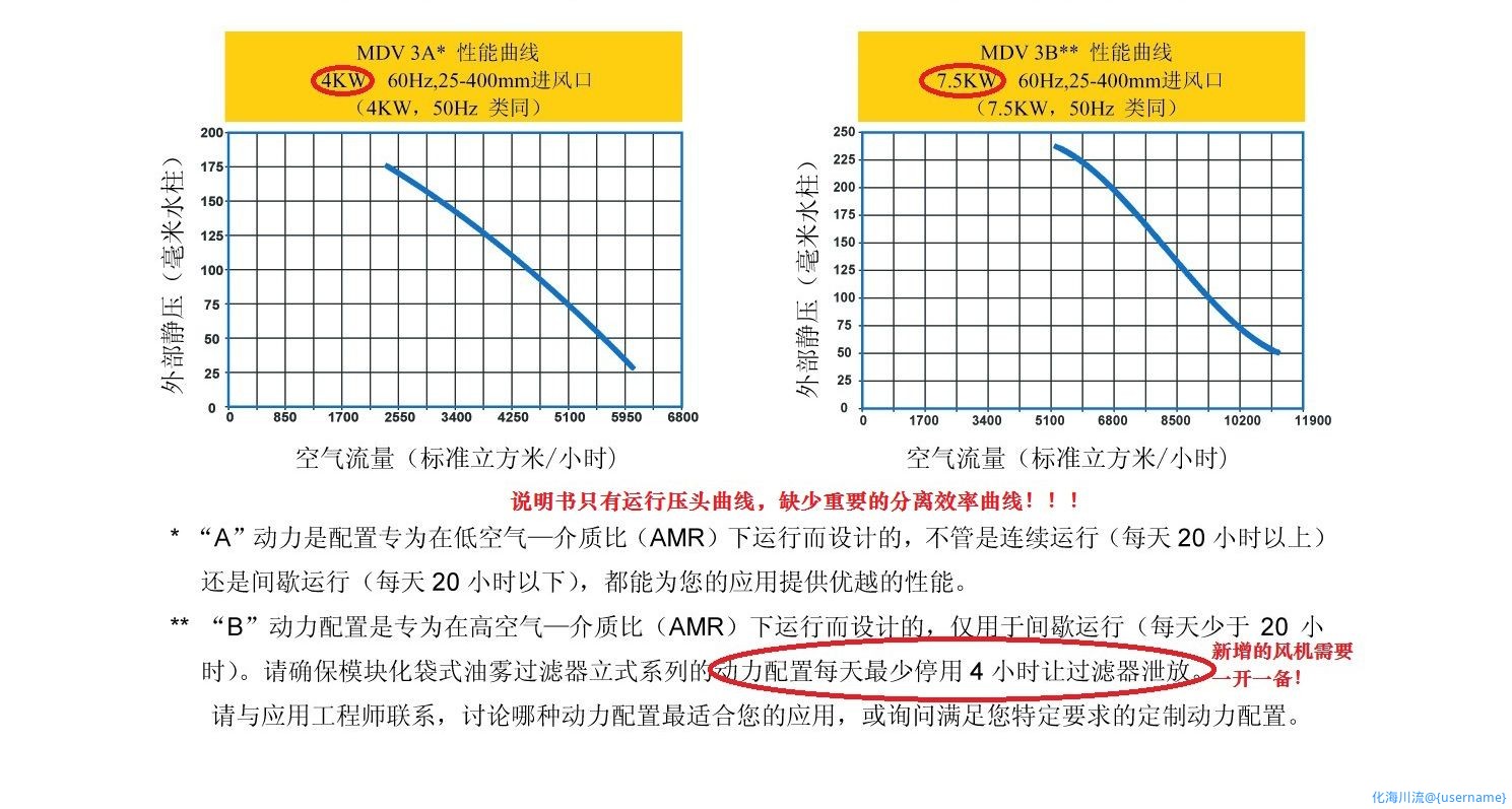

      下图是业主提供的该袋式油雾过滤器技术资料二。
      该资料显示,这类袋式油雾过滤器最大处理能力只有11900标方/小时,按照业主单系列2.5-3万方/小时气流量则单系列至少需要并联2-3套这种设备。而资料显示,B系列还需要满足动力装置每天至少4小时停用泄放,则至少还需要设置1套备机,即“3开1备”。业主说,布设场地和运行成本,确实让其头疼。

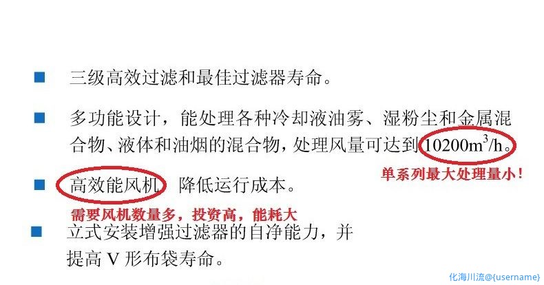

       下图是业主提供的袋式油雾过滤器资料三。
       从资料三又得到提示,这类袋式油雾过滤器最大处理能力只有10200方/小时。看来,资料文字与曲线不太一致。无论单套最大处理能力是10200方/小时还是11900方/小时,业主单系列2.5-3万方气量,也需要“3开1备”才稳妥,毕竟是其增压风机是运转设备,必须配置备机避免影响正常生产。
