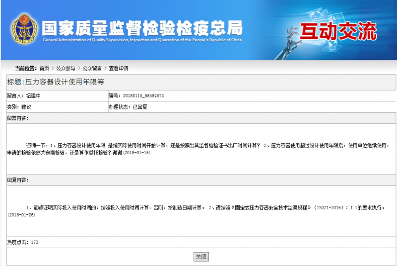

使用超过20年,计算基准是制造日期还是投用日期?
发表于 2022-2-28 22:36:50
总局回复是按照试生产日期算的,但也要求使用单位能够提供实物证明投用日期。  详情 回复 发表于 2022-3-4 15:48
产品质量证明书里有生产日期。
