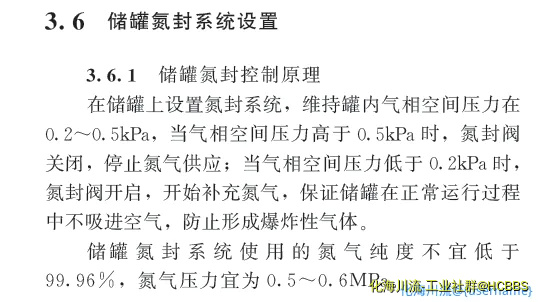

thbonlineVIP会员 VIP会员 | 显示全部楼层       最后访问IP辽宁省
详见化工工艺设计手册第五版,第三篇第24章储罐,3.6储罐氮封系统设置的描述,我们的常压氮封一般都是按此执行。
发表于 2022-2-17 13:13:00

muyingpengVIP会员 VIP会员 | 显示全部楼层       最后访问IP云南省
我厂的常压储罐内的氮气不是通过呼吸阀补充的,而是有一套储罐压力控制程序完成(含调节阀,储罐压力等),呼吸阀是作为安全附件使用的。一但调压系统故障,导致储罐超压可以从呼吸阀泄放,或者氮气补充不了,储罐压力过低,就只能吸入空气,保证储罐不因负压被损坏。

cloudyangelVIP会员 VIP会员 | 显示全部楼层       最后访问IP江苏省
已绑手机   ★悬赏任务→ 发悬赏(0)  承接(0/1)
这种情况主要考虑几个点
1,不要吸入其他杂质气体,或者避免吸入某种特定气体,如氧气,水蒸气等
2,避免罐内负压
3,避免罐内超压
第一点要求氮气的纯度和沿路管道的密封要求,以及氮气供应压力不能为负,也就是P>0
第二点要求在各种情况下,进罐的氮气量始终大于或者等于储罐的排放量,一般通过提升氮气压力来实现
第三点要求供应的氮气压力不超过储罐的排放压力,本例为P<980Pa
氮气压力越接近980Pa,储罐排放的频率越高,损失浪费越多,不经济
越接近0Pa,安全和质量得不到保障,因此会推荐你选一个中间值: (980+300)/2 = 650 Pa +/- 200Pa
发表于 2022-2-18 22:35:53
