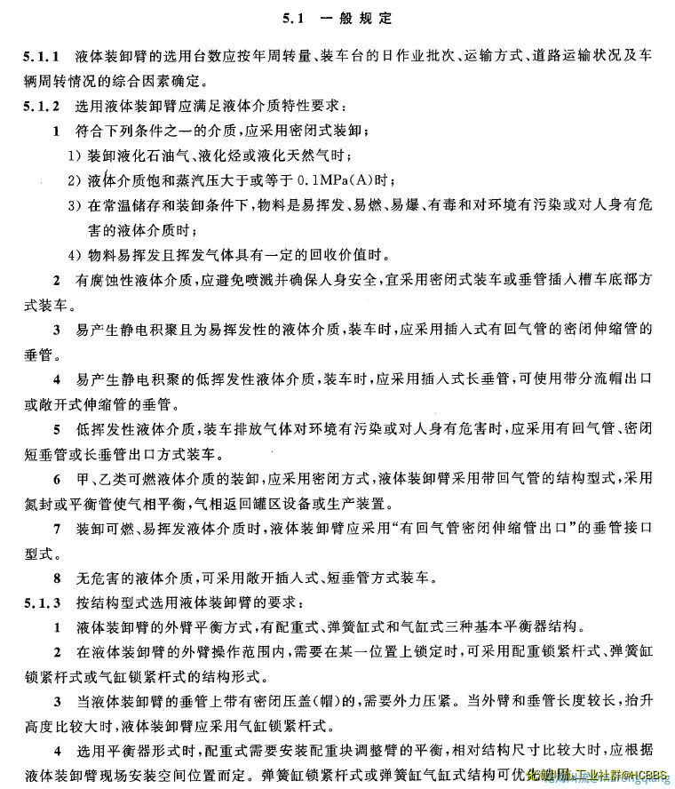

看过几家液氯装卸车平台,都是法兰连接,有的是氮气试密,有的是氨水试密。
想问下:
1、液氯装卸车鹤管为什么不用快速接头来连接呢?是密封要求达不到么?
2、试密方法有没有硬性要求?
谢谢!

高度危害介质,不允许微量泄露!

高度危害介质,不允许微量泄露!
快速接头无法做到法兰的密封程度么?

marongqiangVIP会员 VIP会员 | 显示全部楼层       最后访问IP山东省
