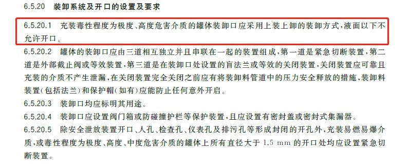

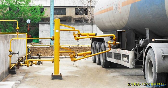

液氯装卸车为什么都是顶部装卸?是什么规定或规范要求
有没有可以底部装卸车的?

认为和物料性质有关,像这种易汽化的剧毒化学品最好装在上方,下方的话发生泄漏直接出的是液相后果很严重,还有在上方不容易收到破坏减少了撞车时的泄漏,不容易被外人误开

……液氯槽车的装卸口虽然在上方,但液氯管是一直通到槽车底部的,卸车时是液氯先出来

GB/T19905-2017规定:充装极度、高度危害介质的罐体装卸口应采用上装上卸的装卸方式,液面以下不允许开口。
