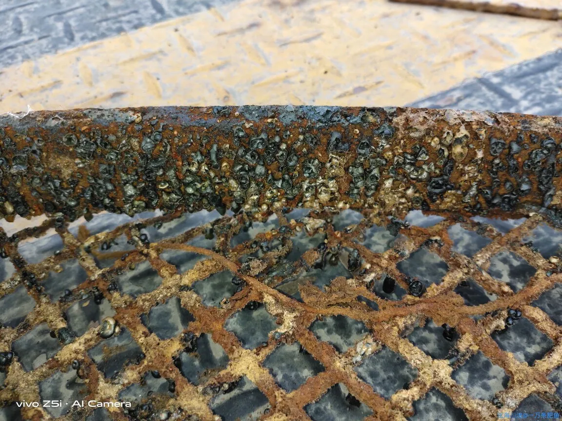

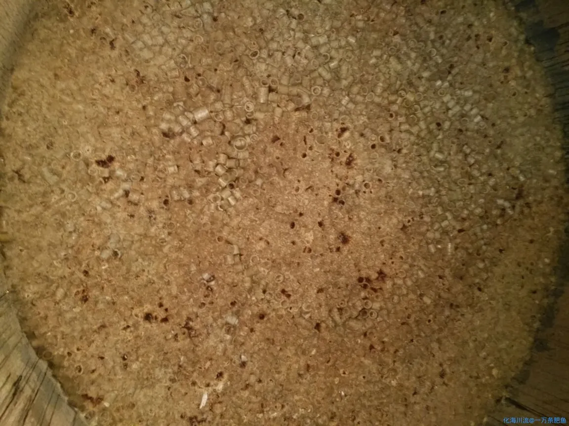

氯乙烯合成岗位沙封阻力增加,严重影响进入流量。
1.7K |2
求助氯乙烯合成岗位,乙炔管道,沙封进口阻力增加的原因。应该哪方面剖析?

乙炔气体夹带的杂质太多了,说明前面清净系统出问题了,查下乙炔发生、清净系统

我认为应下几点排查:1、分析乙炔水分、温度各项指标是否合格;检查乙炔和HCL压力是否控制在正常范围;3、检查紧急停车人员操作是否正确,较少非正常停车次数;4、检查开车人员操作步骤是否正确,减少误操作。
