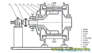

       加压转鼓过滤机是利用多孔性转鼓过滤介质,集洗涤、萃取、蒸发、干燥为一体,连续、全自动地截留液体与固体混合物中的固本颗粒而实现固液分离的密闭设备。可以快速地对各类悬浮物料物类进行固液分离,连续出料,处理量大,脱水效果好,操作环好,占地面积小,自动化程度高。产品设计上符合GMP、FDA见范要求。
      加压式转鼓过滤机以在悬浮液进口处施加的压力或对湿物料施加的机械压榨力作为过滤推动力,适用于要求过滤压差较大的悬浮液,也分为间歇操作和连续操作两种。间歇操作的列管式压滤器和加压叶滤机 用于低浓度悬浮液过滤。压滤机也是一种间歇操作的加压过滤器,又分为板框式、厢式和立式3种,用途甚为广泛。滤油机是配有油泵、真空蒸发器等附件的板框压滤机机组。连续操作的转鼓加压过滤机和圆盘加压过滤机在密闭壳体内进行压力过滤,其结构与转鼓真空过滤机和圆盘真空过滤机相似。由于结构复杂,应用较少。
