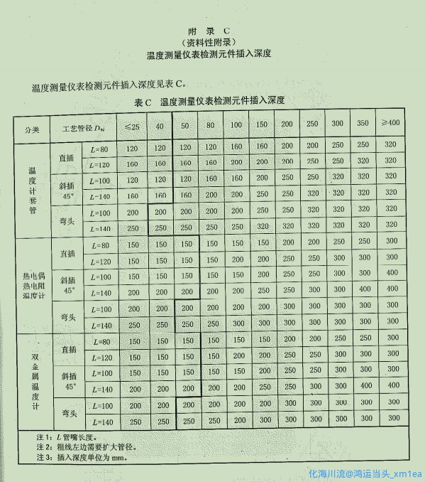

[求助] 石化仪表工程施工技术规程里附录C温度测量元件插入深度怎么理解
909 |0
跳转到指定楼层
鸿运当头_xm1eaVIP会员 VIP会员 | 只看该作者 回帖奖励 |倒序浏览 |阅读模式       最后访问IP山东省
简介--如图,温度测量仪表检测元件分类为啥分温度计套管、热电阻热电偶温度计、双金属温度计三类呢?是否可以理解为一般情况下温度计都配套管,此时按套管查表;在不使用套管情况下(SHT3005-2016 5.3.12bc轴承温度d快速响应)可以按后两类查表呢,求大神们解惑。谢谢~-登录查看全文
