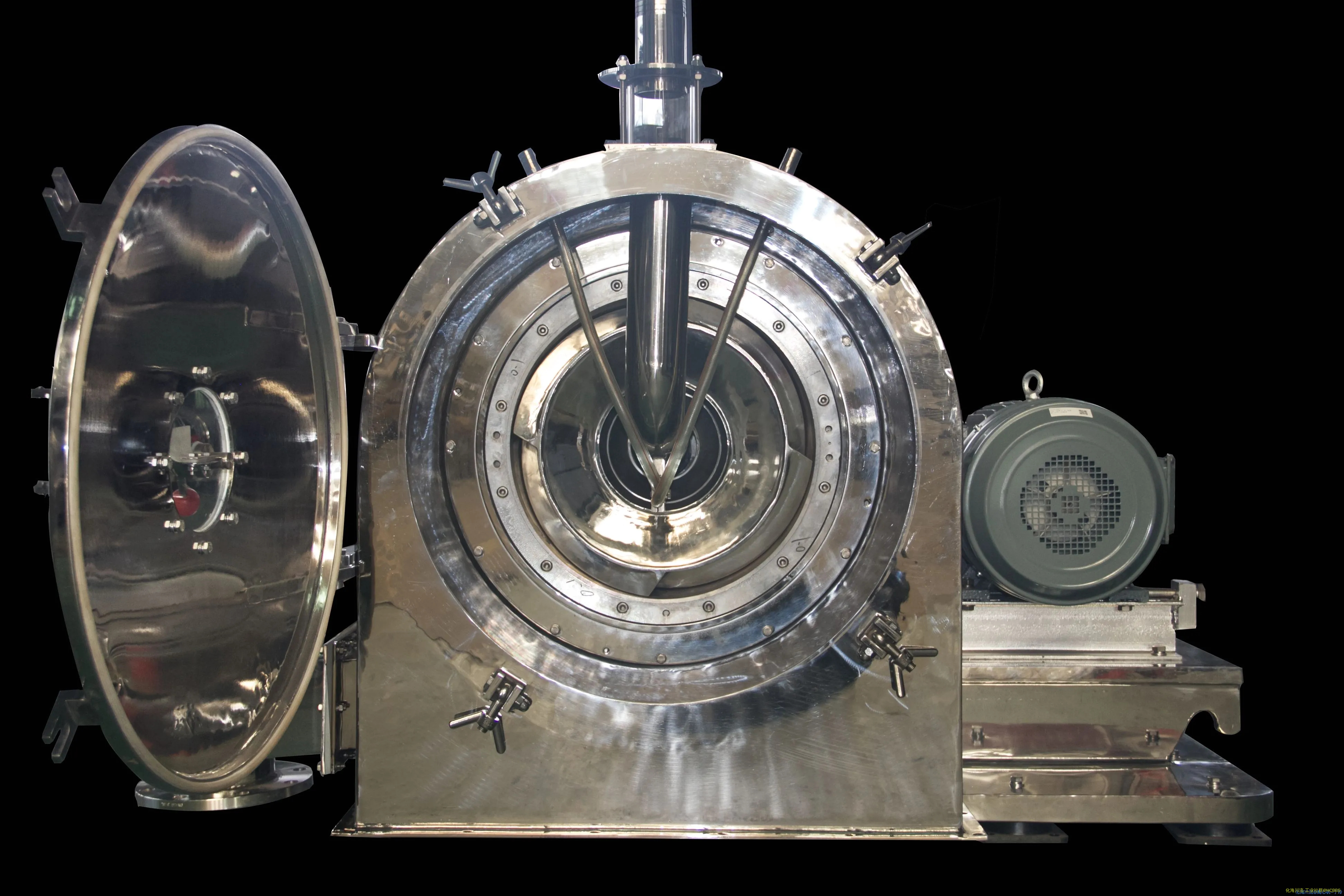

其实药渣脱水设备市面上比较流行的是螺旋挤压机,它结构简单,价格实惠,对工艺要求不高的可以采用,如果有更高要求的,其实就不能用挤压机了,它分离的效果是非常粗糙的。本公司生产的卧式螺旋卸料离心机能够更加精细化地分离渣与液,达到更好的回收。
卧螺离心机的原理:
       卧螺离心机是一种卧式螺旋卸料、连续操作的沉降设备。本类离心机工作原理为:转鼓与螺旋以一定差速同向高速旋转,物料由进料管连续引入输料螺旋内筒,加速后进入转鼓,在离心力场作用下,较重的固相物沉积在转鼓壁上形成沉渣层。输料螺旋将沉积的固相物连续不断地推至转鼓锥端,经排渣口排出机外。较轻的液相物则形成内层液环,由转鼓大端溢流口连续溢出转鼓,经排液口排出机外。本机能在全速运转下,连续进料、分离、洗涤和卸料。具有结构紧凑、连续操作、运转平稳、适应性强、生产能力大、维修方便等特点。适合分离含固相物粒度大于0.005mm,浓度范围为2-40%的悬浮液。广泛用于化工、轻工、制药、食品、环保、造纸、印染、皮革、生活污泥等行业。
