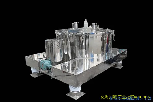

我们要知道,在使用平板离心机的时候,需要正确使用设备,不然是很有可能造成平板离心机受损的,或许就是因为平板离心机的转速快,所以它的电机才会很容易发热。如果感觉高速离心机的电机发热了,那么我们就要注意离心机的运转了,这很可能与电机轴承发热有关,但是到底是什么原因引起的平板离心机电机轴承发热呢?
一、可能是冷却风扇等存在问题,或者可能是离心过载或过载,或者可能是机械摩擦产生的热量,但主要原因是平板离心机轴承是否, 如果用户想省钱。 选择廉价的轴承,这种轴承非常容易发热,甚至可能发生严重的实验室事故,如轴承烧焦短轴。 因此,我们须选择更好的牌子轴承,不要选择便宜的产品,选择便宜的产品。 即使它是同一牌子,它的起源也不同,质量也可能不同。
二、离心机主轴同心度是不是准确,一般情况下,人们都不会留意同心度,如果主轴同心度倾向大就很容易造成轴承发热。这个时候就要求离心机电机生产具备雄厚的技术和生产能力,在现实社会中,有一些离心机厂家为了节约成本,就自己买原料自己组装,这样就会造成主轴同心度偏离,进而造成轴承发热。
三、要注意电机的润滑,选用高温锂基润滑脂,锂基润滑脂的差异是轴承发热的另一个主要原因。 同时,我们须仔细观察,如果机械摩擦伴有噪音,机械部件有明显的磨损,这表明轴承有问题,那么轴承需要更换。 因此,建议人们购买该品牌的轴承是好的轴承,平板离心机要服务于高速设备,高速是使用好的轴承,以确保离心机长期正常运行。
