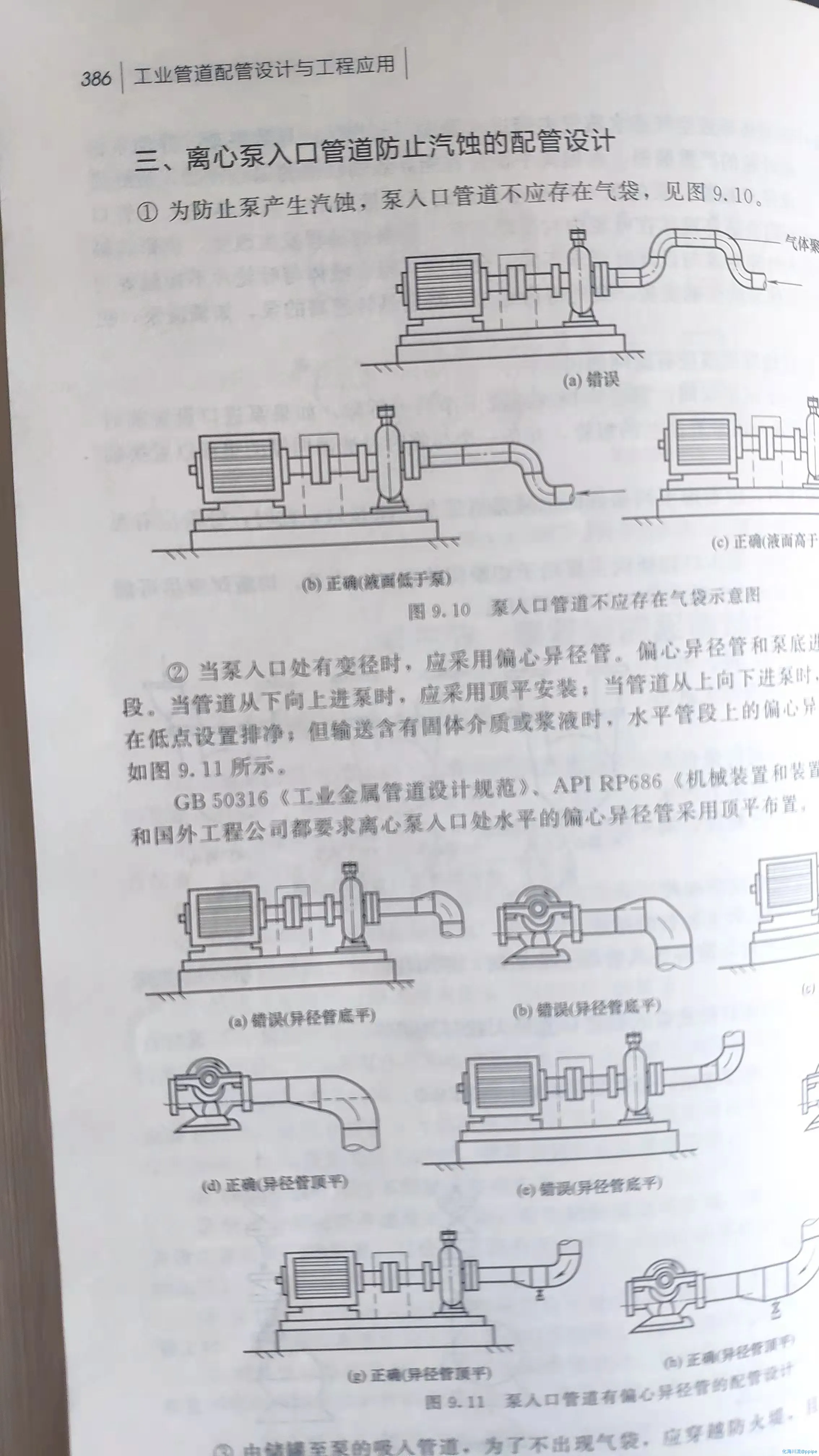

如题

根据泵的现场就位需要,可能需要三个弯头、直管、止回阀(采购或自制)、护头(自制或采购)。注水阀、注水阀管。
供参考。

发表于 2021-11-19 08:52:13
说说一般的流程。 液体自护头——止回阀——吸入管——两个弯头对接成倒置“U”型——弯头进入泵入口。 在U型管顶部加装注水管阀门,作为启动前的注水口。注满水后关闭。 因为是自吸,入口不需要阀门控制。止回阀  详情 回复 发表于 2021-11-19 16:20

三十五画生72 发表于 2021-11-19 08:52
入口阀、止回阀需要么
说说一般的流程。
因为是自吸,入口不需要阀门控制。止回阀接在护头后就可以了。
供参考。

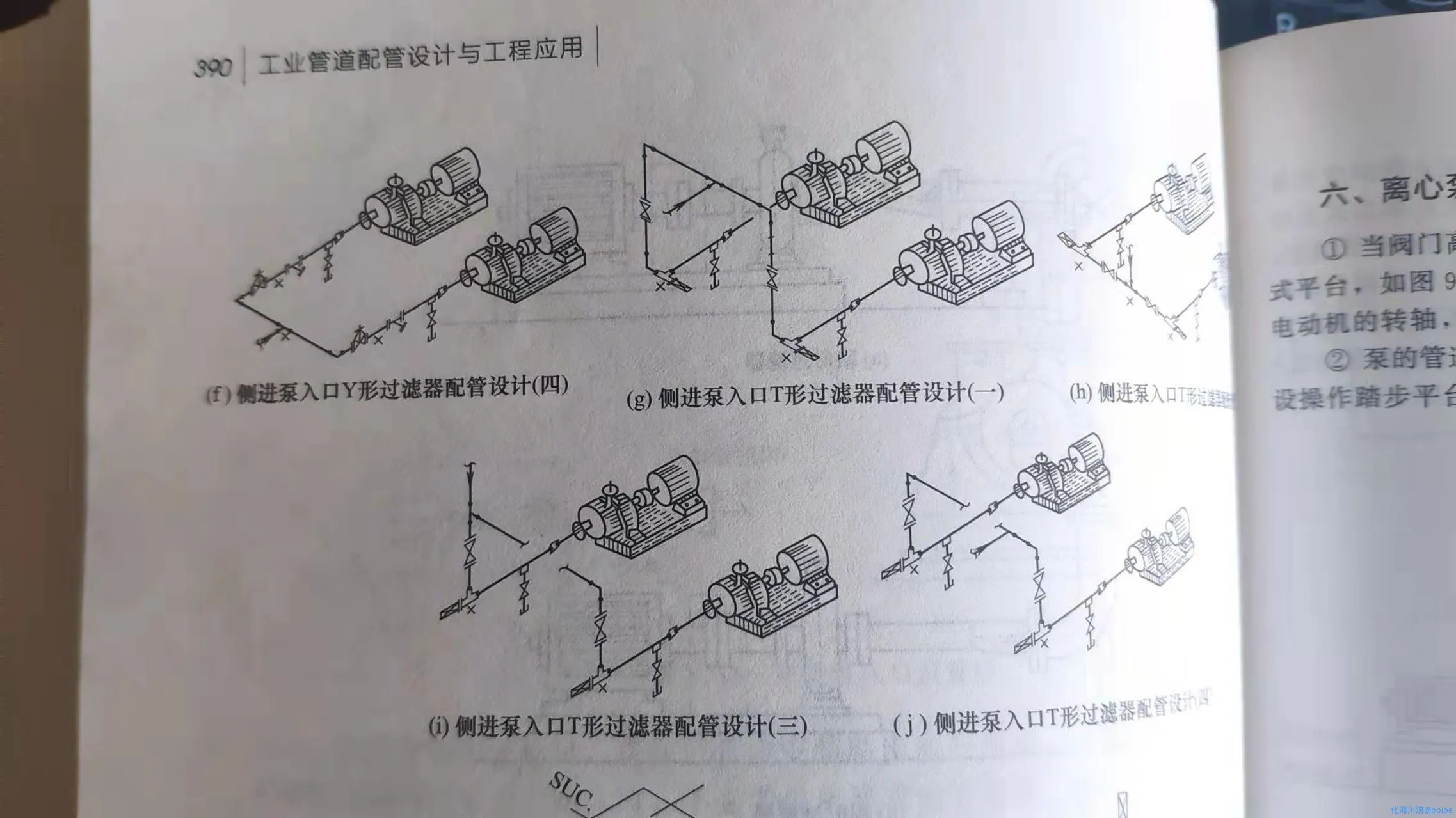

ppipeVIP会员 VIP会员 | 显示全部楼层       最后访问IP新疆维吾尔自治区
见中石化的全国工艺管道配管设计与工程应用、石油化工管道设计手册等书,一般有闸阀、止回阀、过滤器、大小头等
