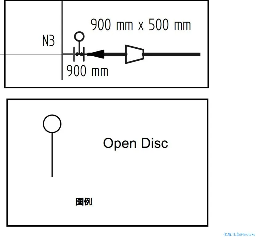

哪位知道Open Disc的设计功能,请指教。在化工塔的管口入口处的管道上,增加一个Open Disc,是有哪些作用吗?或者这个标识是其他管道部件?

就是一盲板,正常情况下管路是通的。检修或其他情况管路则可盲死

盲板

盲板不是应该叫  Blind Plate吗。 另外,或者用8字盲板,表示通板或盲板,不是更专业?
也请看一下这里到底是什么?会不会是防止闪蒸的孔板?

应该叫垫环吧,没有8字盲板封堵的那一半,不占用管道外位置,需要时插入相同尺寸的插板即可隔离,看HG21547

垫环,他的另一半是close
收到,谢谢
