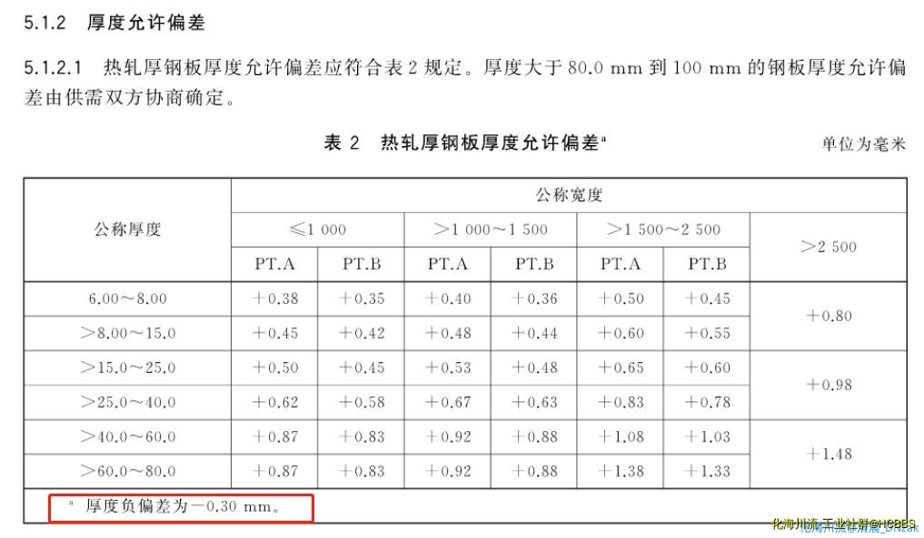

[求助] 筒体厚度负偏差问题
955 |2
清晨_DNzakVIP会员 VIP会员 | 显示全部楼层 |阅读模式       最后访问IP江苏省
请教大家,GB24511中钢板的厚度负偏差统一为0.3mm吗?如图红色框框部分。谢谢!

qingsongyuVIP会员 VIP会员 | 显示全部楼层       最后访问IP上海市
是的,容器板是-0.3mm

清晨_DNzak楼主 VIP会员 VIP会员 | 显示全部楼层       最后访问IP江苏省
知道了。谢谢各位。
