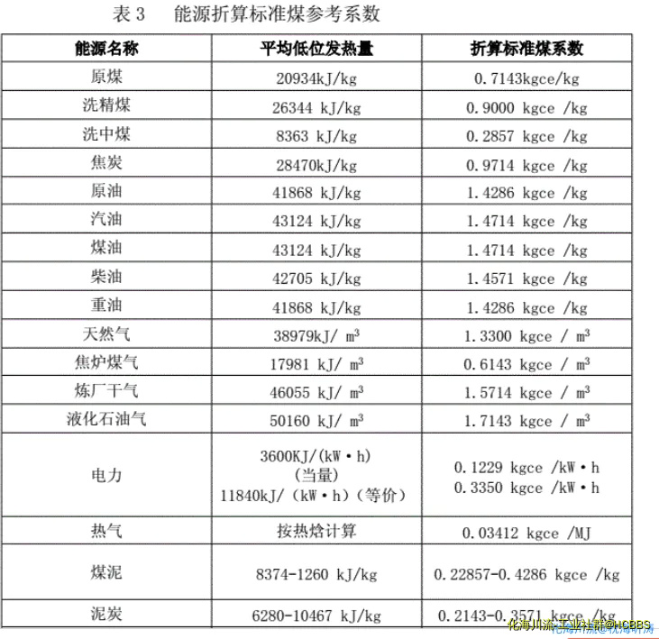

能评报告中折算标煤时,蒸汽折算标煤的系数没有找到在那里查,找了GB/T 2589-2020里边没有蒸汽,有个热力,但是单位是kgce/MJ,可研写的都是0.1286,没找到出处。

我们这边用的是DB
