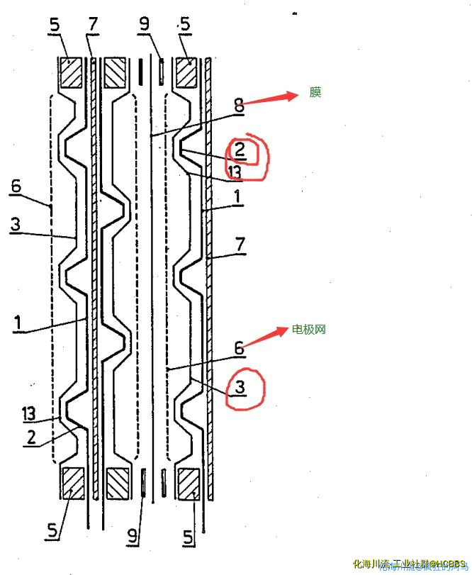

离子膜电解槽中间双极板作用是焊接阳极网和阴极网及集流装置,请问两面的材质一般都是什么材质?钛镍复合板?阳极端就是纯钛板吗? RU_C]{$Z6JRZIAQT{X1YN.png 还是纯钛板也要涂层??各位专家有知道的吗

是钛镍复合板吗

wx_aMwP5VIP会员 VIP会员 化海川流M | 显示全部楼层       最后访问IP陕西省
是钛镍复合板,主要δ1+1,1+1.5,0.7+1mm等。我司2010年起就给意大利、德国研发并批量供应成品钛镍复合板、钛镍复合槽了
