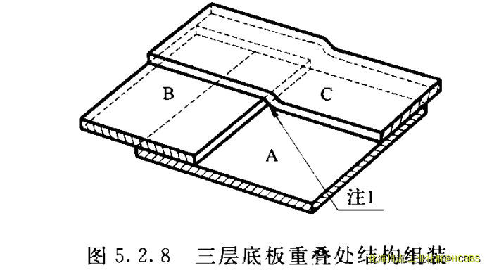

储罐的底板在排版时,中幅板都是搭接的,您看我做的这个图,A处搭接就是按照GB50128中的三层底板重叠处搭接方法。但是B处就没法按照GB50128搭接了(因为褶边就与上面的板干涉了)。这块一般怎么处理呢?
或者就是把B处倒过来,这样不干涉。
但是感觉这样不容易施工。

先定中心板,再由中心板往外处铺设

我觉得只有一种可能,那就是储罐底板短缝全部是对接,长缝是搭接。根据规范先将短缝焊接,意味着中幅板成了一个一个长条,然后依据中间那一条中幅板为基准,两侧的中幅板不停地搭接

我觉得只有一种可能,那就是储罐底板短缝全部是对接,长缝是搭接。根据规范先将短缝焊接,意味着中幅板成了 ...
除了边缘板与筒子  相交处   处理成对接的   其余全都是搭接的   都 是这么施工的 没发现什么问题  标准上都有节点图
