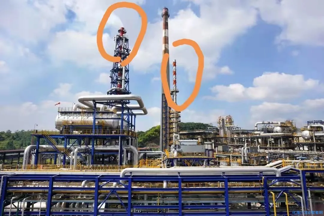

硫磺回收装置为什么有两只火炬(排气筒)?

一个烟囱,一个是火炬吧。

一个是焚烧炉的烟囱吧

左侧一支(红圈内)感觉是酸性气火炬,右侧一支是烟囱(高的,红圈外),右侧还有一支是“后碱洗”脱硫塔烟囱(红圈内,烟囱与脱硫塔一体)。
装置应该是处于停工状态,否则运行工况“后碱洗”脱硫塔烟囱应该有白烟。

右侧红圈是:采用“后碱洗”工艺的尾气排放筒,排放的二氧化硫含量小于10毫克/立方米。日常运行时尾气采用排放筒排放,紧急状况时采用左侧的酸性气火炬燃烧。@liaifeng @威风的奥特曼 @humin

后碱洗其实..... 某装置常规设计也能达到20左右的排放  详情 回复 发表于 2021-10-8 11:37

后碱洗其实.....
某装置常规设计也能达到20左右的排放
