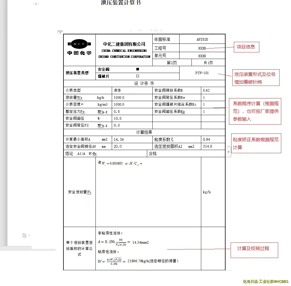

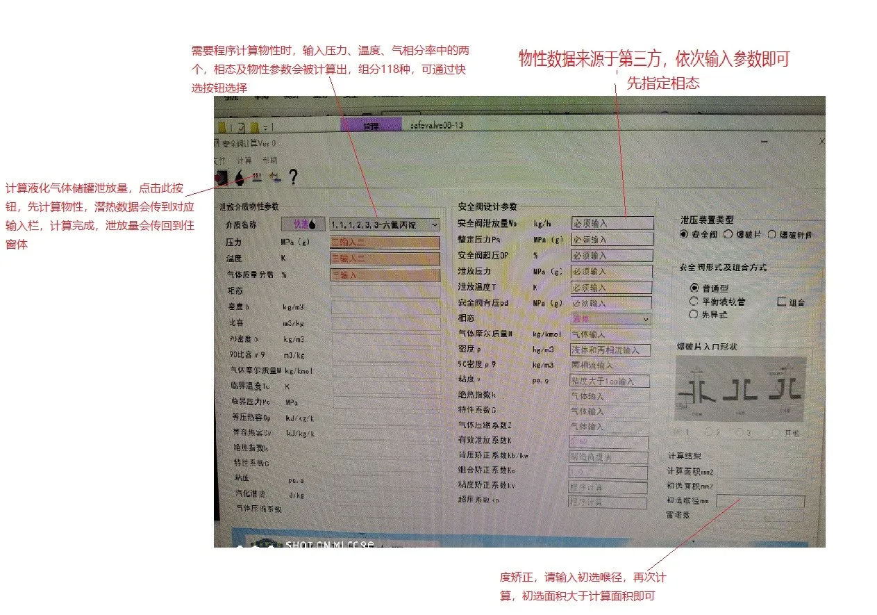

程序说明:,
1、程序不计算液体阀后闪蒸的(两相流第四种),其他液体、饱和液体、汽液两相、饱和气体、饱和蒸汽、过热蒸汽均可计算。
2、程序根据温度压力判断相态,根据相态用规范对应的公式计算,当介质为水,程序判断是否为饱和蒸汽或者是过热蒸汽。
3、过热蒸汽系数Ksh根据API520 表9 取值(用户不可修改)其他系数程序计算或用户输入。
4、饱和液体、汽+液体,饱和气体均按两相流计算,程序根据绝热闪蒸计算阀后比容,及规范的v9。
5、饱和气体为什么要按两相流计算,我有点不明白,我理解API520说的是汽+液体(包括饱和液体),不包括饱和气体,去年GB/T20801贯标时,编委俞老师说要按两相流计算,程序就把饱和气体作为两相流计算了。请专家执教,不胜感激!,如果我错误理解俞老师意思,程序也不影响使用,比如丙烯储罐安全阀,火灾工况,整定压力2。16, 气相分率输入1,程序判断的相态为”饱和气体“,不想用两相流就算,把相态改为气体,程序就会按气体对应的公式,计算安全阀最小面积
