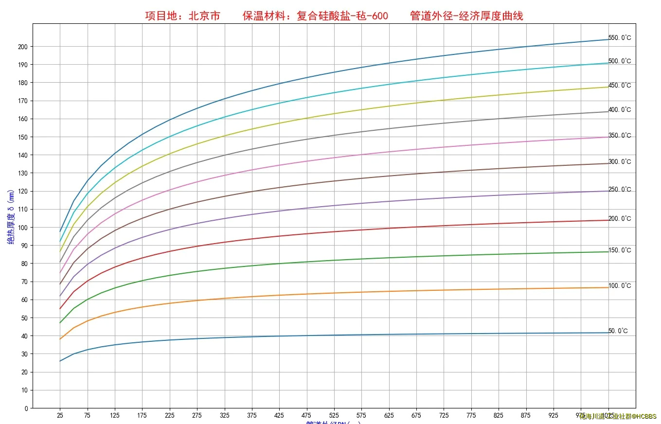

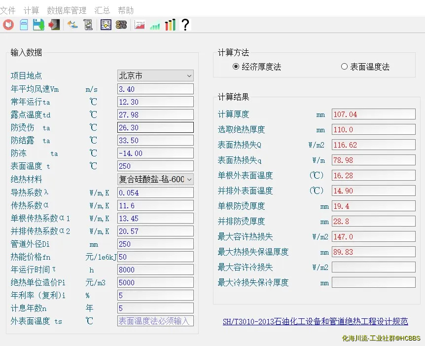

分享一个保温厚度计算的小工具,有两个数据库GB50264附录C的气象数据库,保温材料库,选定项目建设地时,气象数据被导入,选择绝热材料时,材料的使用温度,导热系数函数被导入,除了热能价格,绝热工程造价,年复利,计息年数(这些数据实在不知道哪里能找到,绝热工程造价好像也可以根据概算指标计算),其它数据软件计算。能计算的 保温厚度,该保温厚度对应的热损失,最大容许热损失,最大容许热损失对应厚度
